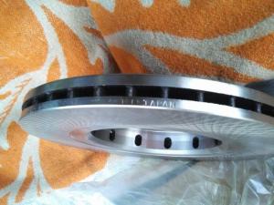

Забрал недавно передние Friction Master Premium 1530201269 - на дисках made in Japan, на упаковке made in China вот и пойми кто и где их производил а кто упаковывал..

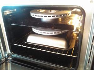

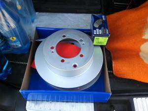

Сразу покрасил специальной термостойкой краской +650°C чтоб не так ржавились и культурно выглядели как задние с покрытием заводским ну и в термопечь:D .

Пишут что правильный чугуний G3000, в общем будем посмотреть :) что это за китайская япония..
Тормозные диски
Прочность и долговечность. Литье с высоким содержанием углерода G3000 и балансировка готовой детали обеспечивает высочайшее качество и прочность. Диски идут с покрытием Bi-metal aluminum и zinc Geo-Met.

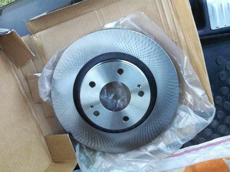

Судя по фото рабочая поверхность тоже красилась, долго краска стачивалась? Я себе не рискнул там красить, только нерабочую поверхность.
@Зеленоградец, не ставил ещё диски, пока "донашиваю" проточенные брембы..
Я на рабочие поверхности чуть-чуть одним слоем покрасил, думаю сотрется быстро..
