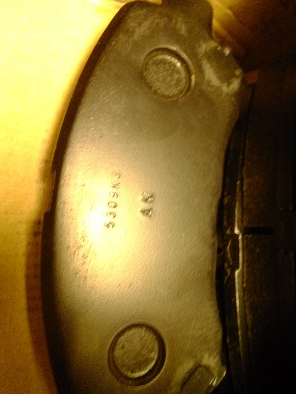

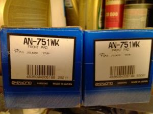

Купил на днях следующий комплект Akebono в экзисте, надеюсь, что действительно не подделка, а просто цены у них такие.
Получилось, что два года назад покупал за 45$, сейчас 20$. И в рублях тоже дешевле.

Скиньте потом фото что пришло
Ну будем ждать))
По внешнему виду я отличий не заметил.
Это Акебоно, сомнений нет)))
