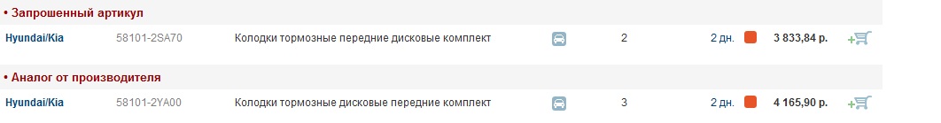

Во-первых цена на них и на оригинал не одинаковая, выше я выкладывал картинку, SANGSIN серии HP на мой авто стоят грубо 2800р, где то также +/- 100р стоят и Hankook FRIXA серии S1.
А вот картинка на оригинал в том же экзисте (чтобы сравнение было верным сравниваем один интернет магазин). 1000р разница не маленькая.
