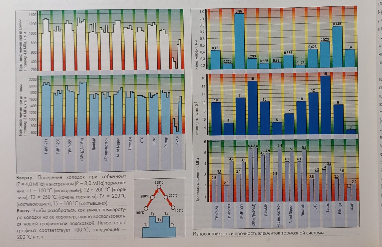

На этом форуме существует мнение, что чем мягче колодки тем они меньше трут диск.
Разбирая в гараже наткнулся на журнал  Экспертиза за рулем, так там пишут что может быть большой износ и с мягкими колодками.
Кому интересно , прилагаю фото
2 часа назад, Alexey2013 сказал:
На форуме такого общего мнения нет. Есть мнения отдельных форумчан.
