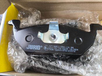

4 мая 20251 г 03.05.2025 в 04:38, rootrootroot сказал: посоветуйте какие диски взять под колодки JURID 571985J фиолетовоЮ какое название больше нравится те и беритя
