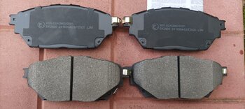

вчера ставил колодки REMSA на инфинити . скрипят ужасно . невозможно ездить . заказал KASCHIYAMA пришли с медью в смеси . заменю. может эти не будут скрипеть .
02.06.2025 в 09:59, m724 сказал:
У меня как-то скрип появился на колодках (не ремса), я со старых колодок переставил пластины, которые на обратной стороне колодки стояли и все прошло.
05.06.2025 в 08:46, prv21 сказал:
пластины там были .
6 часов назад, m724 сказал:
пластины там были .
Значит что-то неладно в самом узле, я после почти годовой ебли с тормозами понял что пофигу на разные там резинки  и скобы  - главное чтобы кромка поршня была "на отлично" и колодки чтобы не болтались, особенно это касается ATE\Teves. TRW в этом плане менее придирчива к состоянию поршня. Ну и свежая тормозуха само собой. ТОже недооценивал данный фактор.
