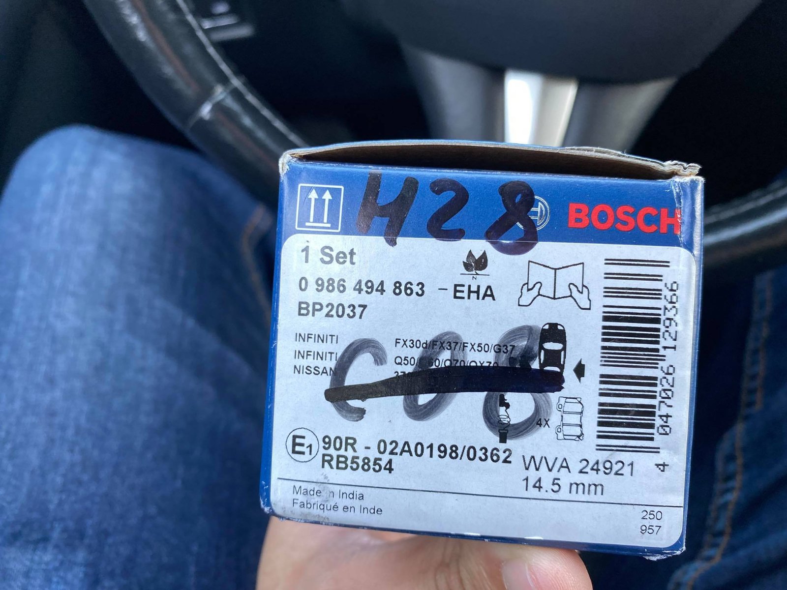

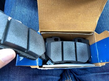

Подскажите по колодкам Mintex MDB3076
Задние тормозные колодки
Bosch 0986494863  коэффициент трение GG
посмотрим как себя покажут
