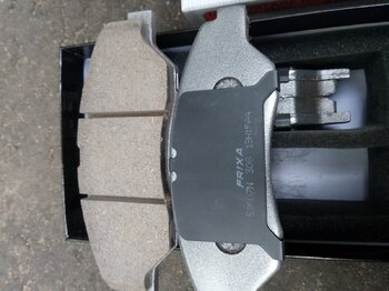

90R-европейская сертификация; экология "N" - следовательно металлов нет и пыли; КТ - GG и GF (цепкие) в  упомянутых выше смесях.
Почитал и поиском порылся, но так и не нашел ответ.Какой К.Т. у S1 frixa?
P.S: взяты в запас из-за вкусного ценника.
