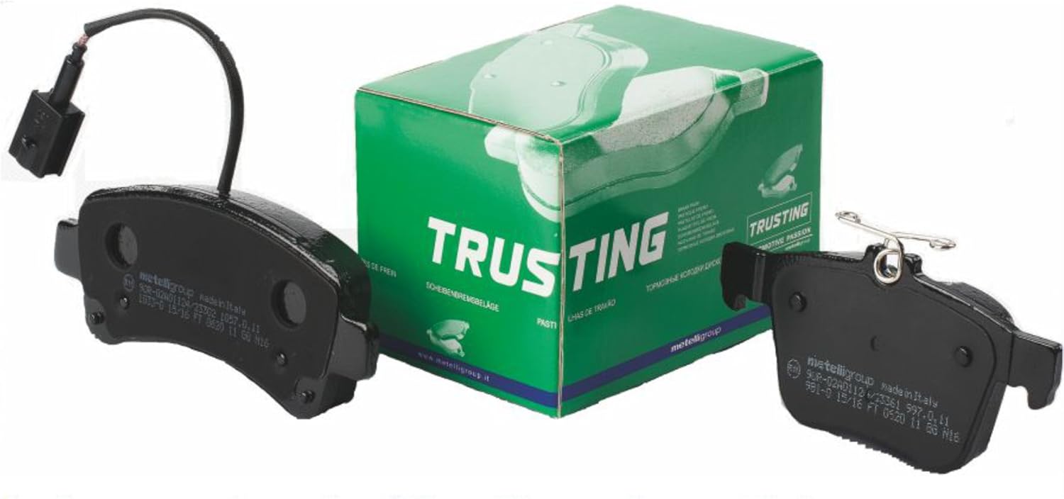

 колодки под брендом AISIN
без меди ( "N"). В основном смесь FT 0620 11 и FT 0620 20. от Fri. Tech. srl.
Тормозные колодки от Metelli групп с подобными смесями:
