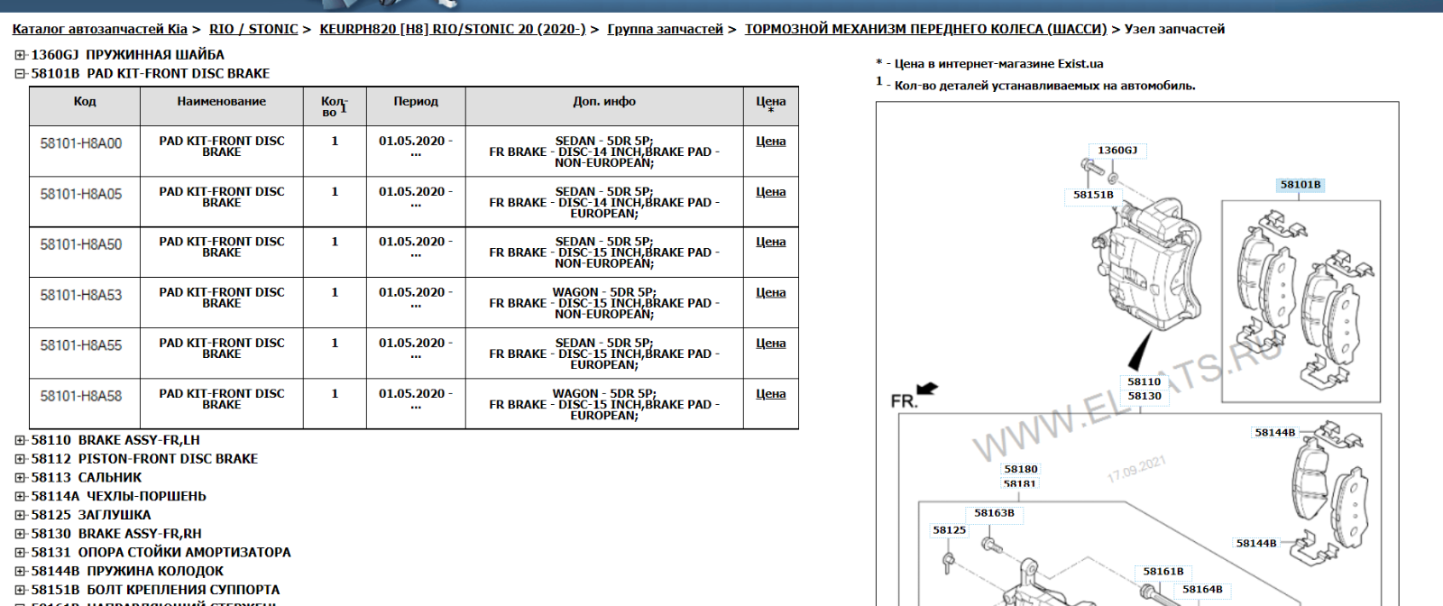

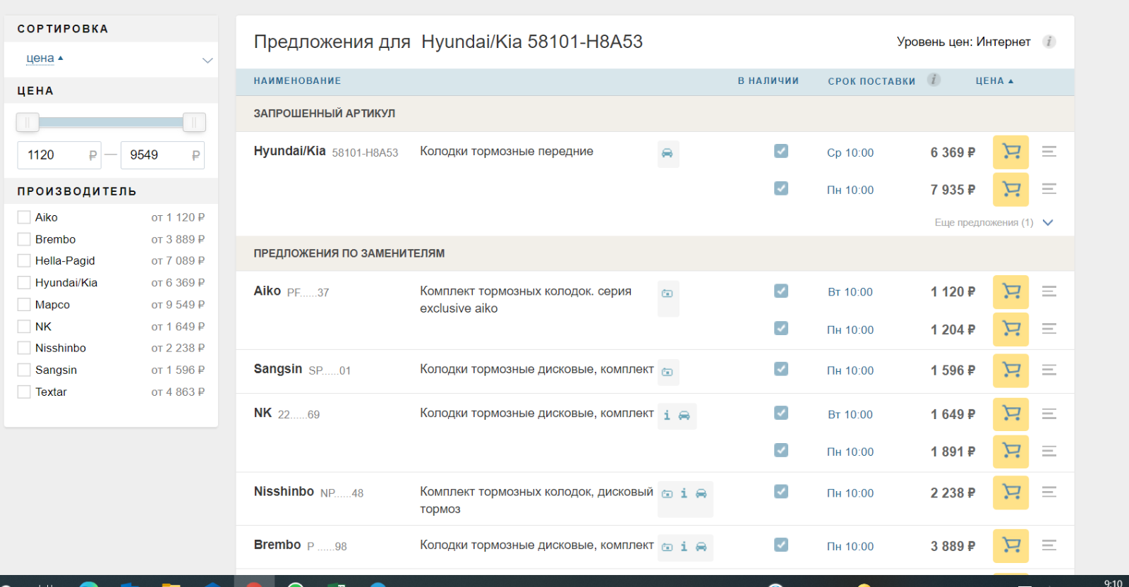

Fortevod их просто нет
о как! Если нету, то цена заоблачная, прям как аукцион на нефть или газ ))
а вот этот парт номер есть, но это разве нормальная цена для Рио?
Но на самом деле я вижу 6 разных оригинальных парт номеров
Изменено пользователем Fortevod
