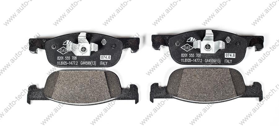

Ну например колодки для Logan 2 со смесью ITT Motion Technologies (которая входит вместе с АТЕ в Continental), такие же и на конвейер идут
1-full.thumb.jpg.d4d4d90d2cf167aaed3652a26e6384df.jpgd4e87fade5.thumb.jpg.ca1ba8fe87b93cbbc10fb0966eaa8b89.jpg
Можно найти еще оригинальных колодок со смесью ITT т.к те же смеси ATE бьются как ITT Motion Technologies
