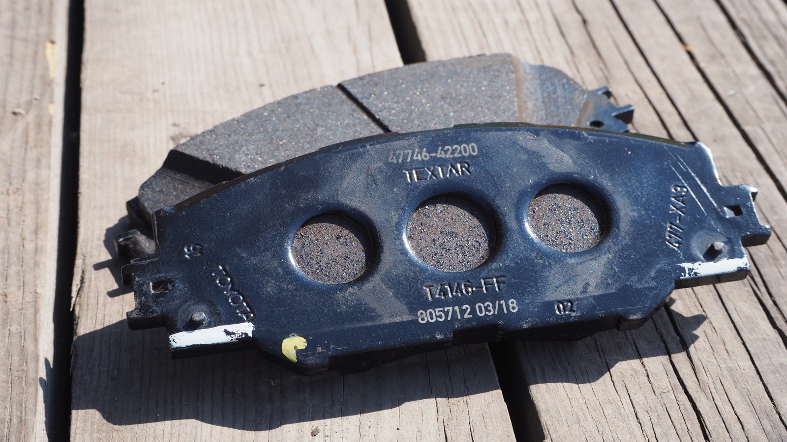

Renat с такой же смесью Т4146FF практически новые снял . Но смесей этих у текстара более 200 и на др машине могут E100B78C-1813-4877-B863-7398A7939E1D.jpeg.259c0382c72a39c5eb8738165bf853a2.thumb.jpeg.69d75a4ca0bb820d18cb4450a36e61e8.jpeg не скрипеть и диски не жрать . Лотерея .

Renat KoFe скрипели , при парковке , при маневрировании , за 10 тыс минус 5 мм от диска ( тысяч на 60 хватило бы такими темпами ) сейчас адвиксы стоят за 40 тыс 6-7 мм и не скрипят почти .
Rev42 Нафиг такую лотерею. Та самая смесь будет или злосчастная Т4146FF.
Да и сам Texter не дешёвый. Молчу уже про те же колодки в упаковке Toyota.
Да и нет ощущения что они тормозят лучше!

Задрал меня этот скрип уже!. Он меня с закрытыми окнами-то бесит, а у людей мимо которых я на тормозах проезжаю, наверное потом со слухом плохо становится:D. Карочь, пока переобувался, залез в колодки, обшоркал все грани-углы, рабочую плоскость напильником, нашел маленький камушек, обрадовался, что это он скрипит. Не тут-то было! Хватило на полкилометра и вся песня снова:diablo:! Прямо вчера опять залез! Более пристально, не спеша все осмотрел, опять пошоркал все, поменял колодки местами! Седня проехал 50км, пока тихо, но, что-то мне подсказывает, что это не надолго:pardon:. Вообще проехал на них тыщи 3-4 уже, скрипеть с самого начала почти начали. Как-то так.
Reins24, противоскрипные пластины стоят? Смазка есть?
