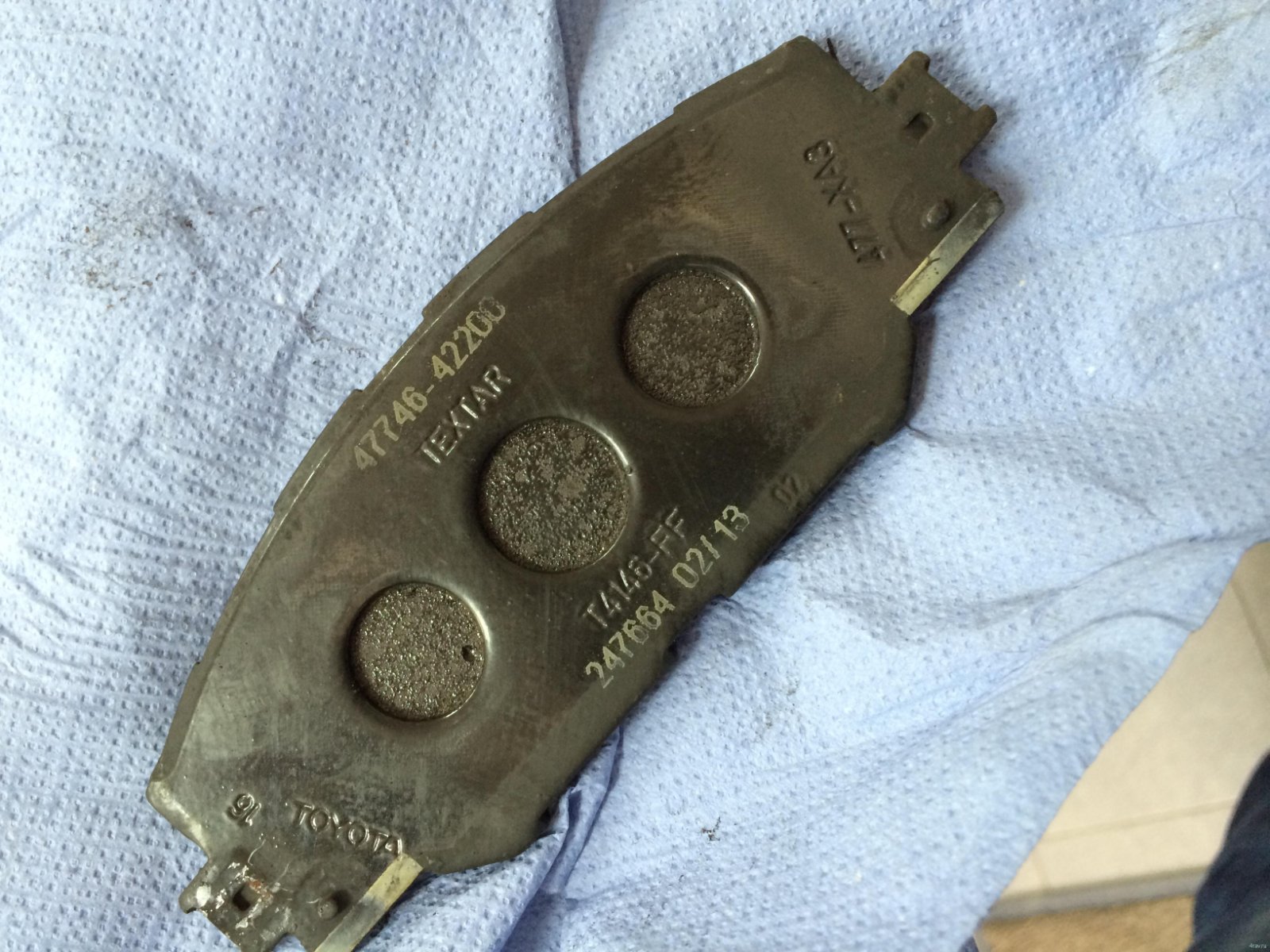

Очень правильно написано, но не названа причина почему заводские колодки Тойота (текстар) съедают заводские диски Тойота?
Ведь всё должно быть просчитано....
1 час назад, KoFe сказал:
так это еще более несовместимая пара )
4 часа назад, KoFe сказал:
KoFe Если посмотреть выделенное, то сразу ясно - несовместимое.
P.S. Я не могу представить оригинал Тойота со словом Текстар.
Ну никак эти два слова не совмещаются. Просто нонсенс и невозможное.
У Тойота только один разработчик тормозной системы, её комплектующих и поставщик конвейера - Advics. К нему добавился Akebono с колодками.
[censored]
1 час назад, Legion777 сказал:
Тойота - такая выдумщица :D
KoFe Legion777 такая же тема. На предыдущем rav 4(4) тоже с завода стояли текстары, которые сами стерлись и за 30ткм сожрали диски. Я был шоке!!!
