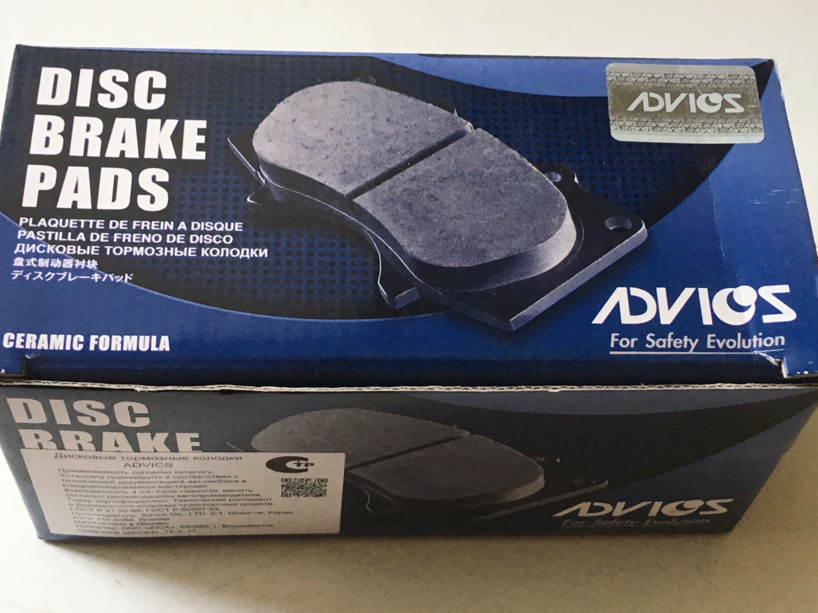

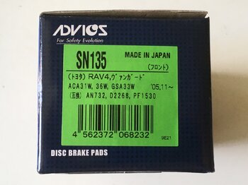

а вместо этого Текстара какой аналог от Адвикса?
Аналог - колодки Advics SN 135.

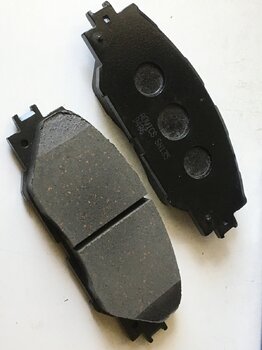

KoFe вцпгтф2 Да , это второй оригинал Toyota (Advics) 04465-42180 , они штатно шли на RAV4-3 и на американский рынок в 4 поколении . Хорошие колодки , если не подделка . А вот афтемаркет SN135 . На этикетке кросы на Акебоно , Кашияму и старый номер Ниссшинбо  AB6CC9C4-E5C1-4442-A687-759A4E3D4937.thumb.jpeg.c1db5d156e848794dc24cdba3102f8cf.jpeg083845B5-F9AE-40B7-953E-0A9B4E95A53A.thumb.jpeg.f1a51b8145b608de43e76b7ff73264d3.jpegFC910CFD-FA6C-43B1-9189-BE1465DBAA5A.thumb.jpeg.2cf05b1047758ba95673322c3fda1398.jpeg

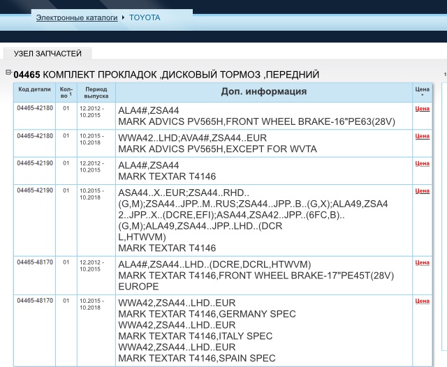

Российская сборка тут ни при чем , скорей наоборот нам ставят то , что идёт для Европы . Это не только у Рав4 , на других моделях Тойота и Лексус для европейского рынка тоже штатно стоят Текстары и с той же смесью T4146FF . Скрин на LC200922B1BDA-1AB2-43E0-89C3-7CDF996152D8.thumb.jpeg.4b74e851240a6731d4cdd9e189c04872.jpegи на Рав4 для Европы 3EEB21B0-3D0D-47D7-8DAE-4B5A539E70BD.thumb.jpeg.bbaa6301e78147bd01dd09929617b731.jpegна свежих моделях уже не видно Рав4-V стоят NBK , на 200 с 19 года Advics

Выложить фото ОЕ тормозной колодки и в очередной раз заявить что Advics SN - наше фсе, а Textar жрет диски.
