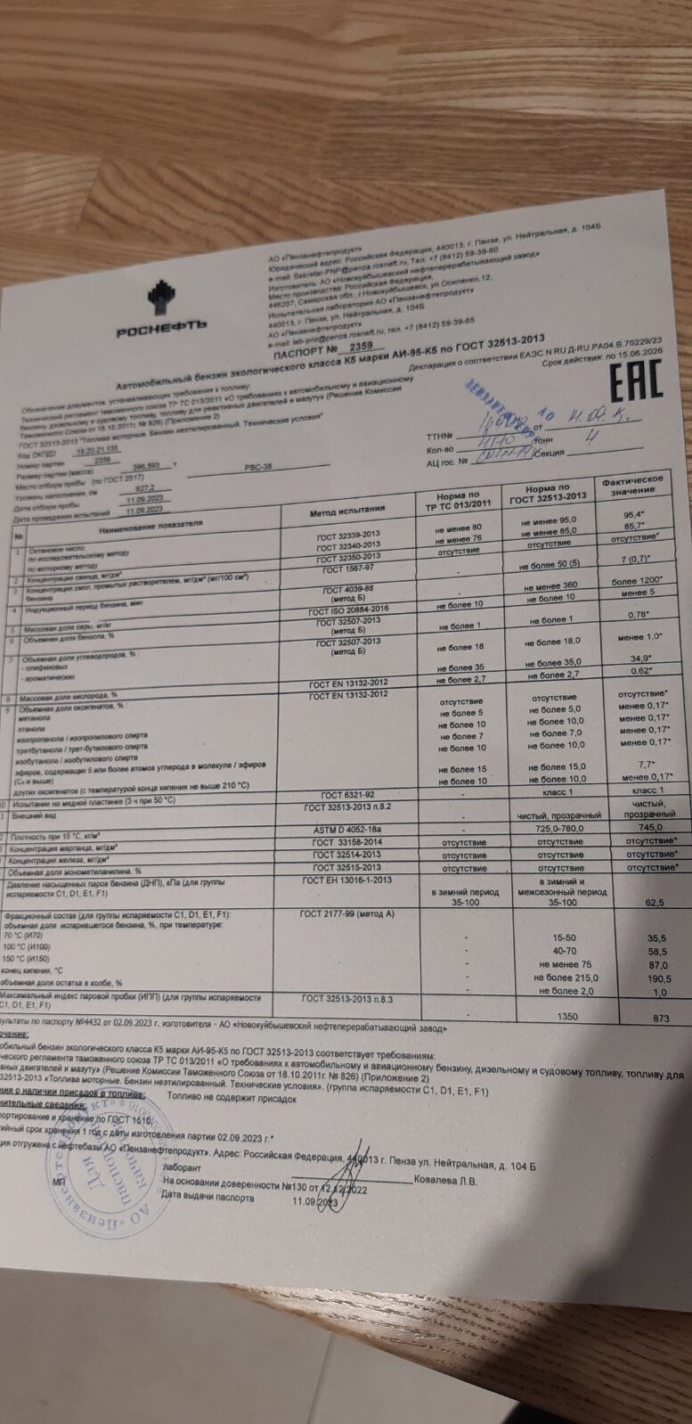

2 минуты назад, Dmitrbobr сказал:
Какой бензин вы бы предпочли?
Если из этих двух, то тот, что дешевле.
Если примерно одинаково по цене, то Лукойл
10 минут назад, Dmitrbobr сказал:
ОЧМ одинаковое.
Но олефинов больше у Лука и t конца больше у Лука , - раз конец такой раскаленный)) - то спрашивается - нах нужен этот тяжёлый мазут с 203+ на конце?
Выбор лично для меня очевиден:  залил бы Роснефть естественно.
8 минут назад, B.M. сказал:
ОЧМ одинаковое.
Я тоже, как вы считаю. На стороне лука, только меньшее количество ароматических углеводородов, малое количество эфиров. Остальные параметры лучше у Роснефти.
