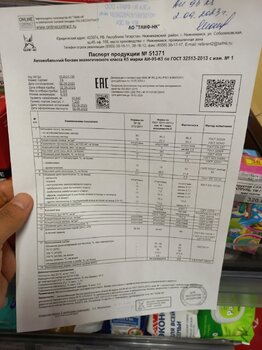

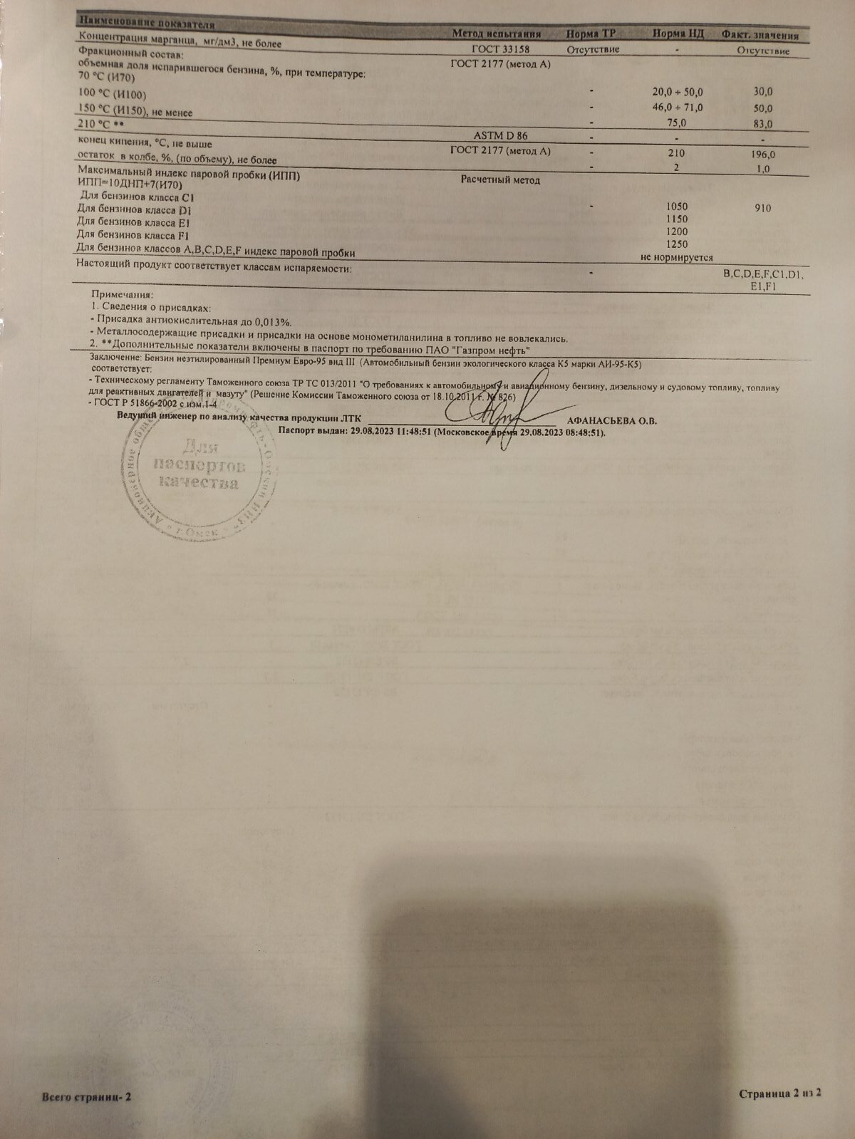

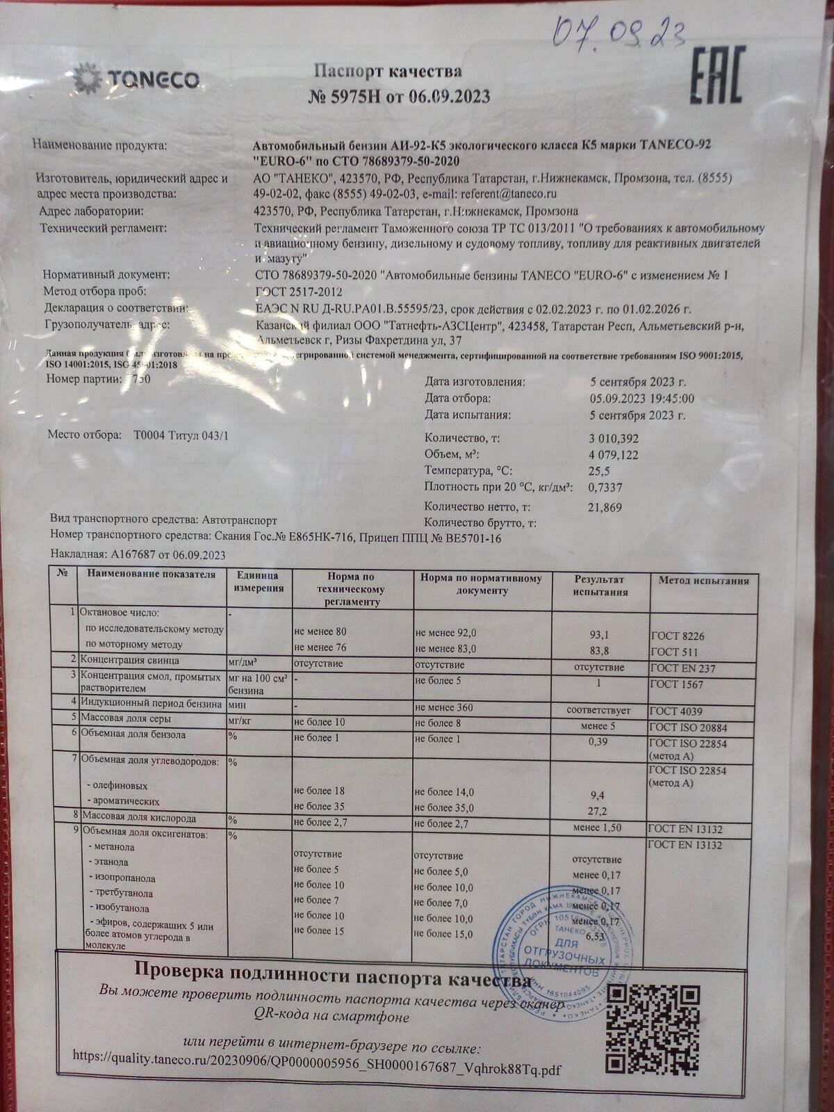

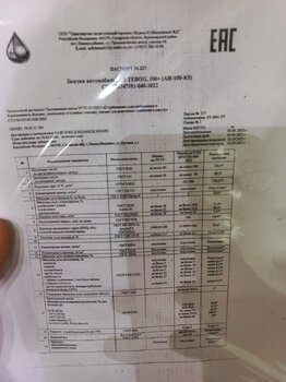

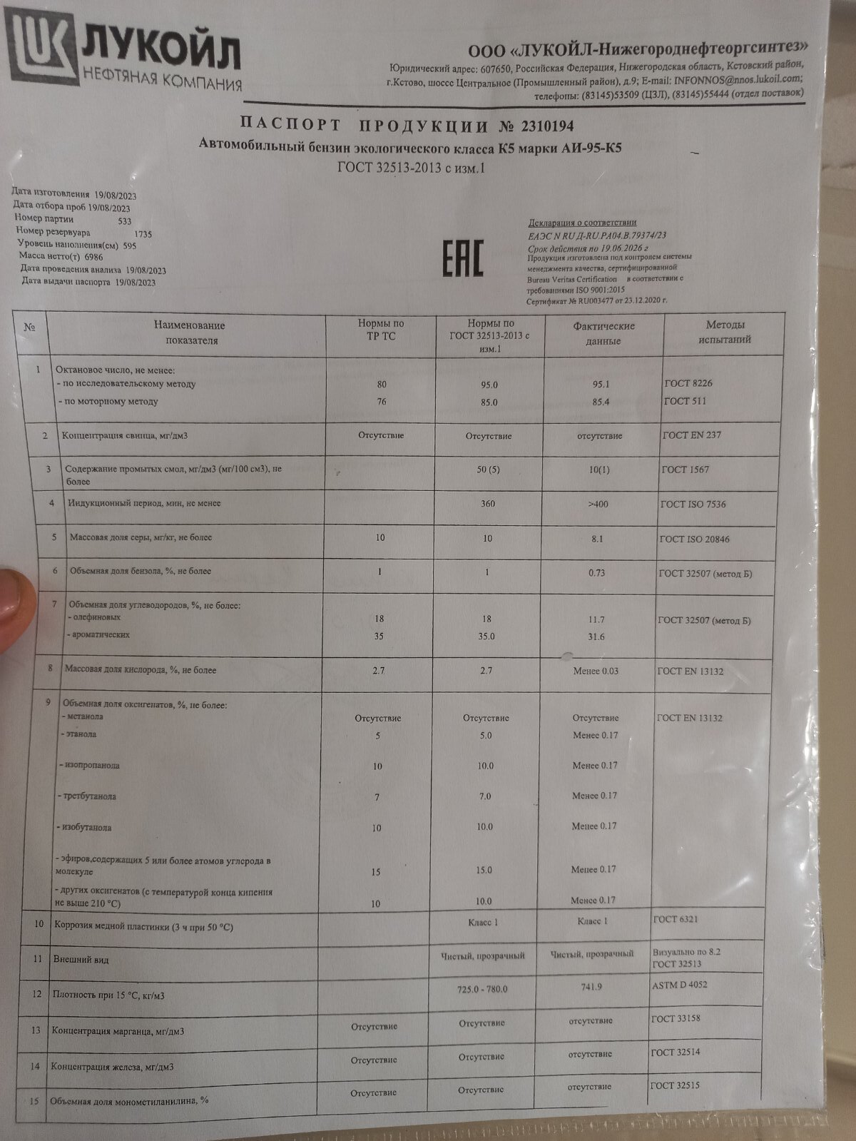

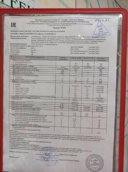

Здравствуйте! Проехался по разным заправкам, что в доступности, и имеют узнаваемый бренд.
Собственно, паспорта 95-го бензина со всех заправок выкладываю. Что на ваш взгляд предпочтительнее для MR20DD (непосредственный впрыск)?
Из доступного:
- Татнефть (лил постоянно с 2020 до лета 2023; задумался о смене на другой в связи с тем, бензин стал "другим", МТБЭ многовато; хотя, вроде бы, для прямого впрыска это хорошо?),
- ТАИФ (ни разу не лил в этот автомобиль, уступает по качеству Танэко по всем параметрам),
- Тебоил (по факту Лукойл из Кстово, заправляю с лета обычный их 95-й; "тяжелее" Танэковского),
- Ирбис (крупный посредник, говорят, сами на своей нефтебазе бодяжат бензик Башнефти с присадками; специально уточнил на нескольких заправках, присадка, говорят, бодяжат сами, это не Атум от Башнефти);
- Газпромнефть (судя по всему, с Омска везут).
Прошу подсказать, мысли высказать, что предпочтительнее.
Заправка ТАИФ:
Заправка Татнефть:
Тебоил:
Заправка Ирбис:
Заправка Газпромнефть:

1 час назад, Proteus сказал:
Газпромнефть,  Лукойл/Тебойл,  остальное если первые две сгорели, ИМХО как говорится.
Изменено пользователем SVali
Возможно, но смущает то, что ароматики у ГПН и Лука больше всего. С точки зрения непосредственного впрыска и нагарообразования чем меньше - тем лучше?
Смол, опять-таки, в ГПН больше в 2 раза, чем у остальных. Правда, поэтому показателю ТАИФ лучше всех, и почему его отправили в аутсайдеры?
Изменено пользователем Proteus
48 минут назад, Proteus сказал:
У танеко меньше?
8 часов назад, Proteus сказал:
Бензин у которого КК213 из 215 возможных и натянутый МТБЭ в количестве 13% и3 15% возможных я бы да же без нужды и в кривой :) впрыск не заливал. А от нагарообразования Вы убежите в одном случае, продав его (улыбка)
Тут либо аромы букет, либо адреналиновый эффект. Вот только досада, нагар они оба наложат. Не знаю есть ли у Вас в руководстве к авто по рекомендации какое топливо лить с содержанием МТБЭ, чаще пишут не более 15% и ведь не зря пишут.
