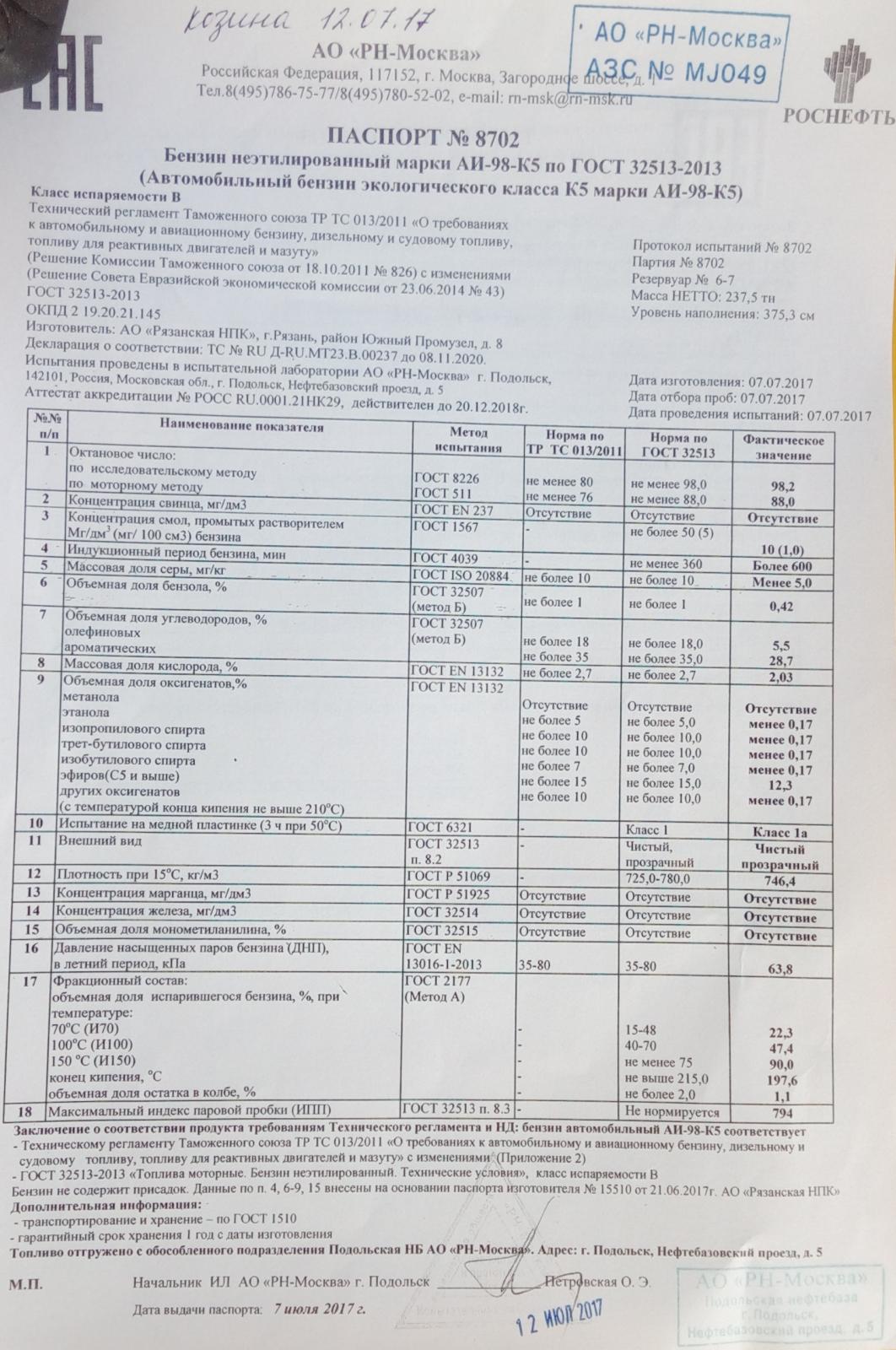

@Lacoste, на Роснефти/ТНК - да, указаны одинаковые емкости (у Мытищинской нефтебазы - 4, у Подольской - 6-7). А в BP-шных паспортах этого нет - в них номер резервуара нефтебазы не указан вообще, там указаны данные автоцистерны (номер прицепа и секция) и объем партии, которую она везет.  И показатели с заводских паспортов нефтебазы переписывают далеко не всегда - хз, отчего это зависит. Но вот в последней партии 98-го с Мытищинской НБ (ЯНОС), которую я видел, из заводского паспорта были переписаны только сведения об отсутствии в бензине присадок, все остальные показатели топлива были измерены на нефтебазе.
Ну в  паспортах BP недавно стали так делать. Раньше то же резевуар был. Можно глянуть любой старенький паспорт. Про показатели - согласен. Но есть подозрение, что иногда тупо берут шаблон паспорта не тот и нет звездочек поэтому. А может решили мерить и все уже на НБ. Но сути не меняет. Берут данные по последней партии с завода.  Я сам процесс расписал, почему чередовалось и т.п.
Ну в  паспортах BP недавно стали так делать. Раньше то же резевуар был. Можно глянуть любой старенький паспорт. Про показатели - согласен. Но есть подозрение, что иногда тупо берут шаблон паспорта не тот ...
Парадокс... выводы делаются на основе того, что кто-то выкладывает паспорта, и появилась база для анализа и сравнений.
Но при этом предложение поддержать процесс прикладывания паспортов вызывает бурю эмоций.
@Lacoste, самые старые паспорта с BP, что у меня есть, от декабря 15 года. Там  уже использовался тот порядок, о котором я написал. Еще раньше - да, указывали резервуар нефтебазы, но это было очень уж давно :)
Не, судя по тем паспортам что я видел, разброс в переписанных показателях может быть очень большой. - от одних только сведений об отсутствии присадок до половины паспорта (ОЧМ, ОЧИ, бензол, олефины, ароматика, кислород, оксигенаты и т.п.). Поэтому есть основания полагать, что эту информацию в паспортах нефтебаза указывает корректно.

Мы можем выдвинуть версию, но без паспортов с заправок она будет выглядеть "байкой".
"Байка", например, такая:
В профиле у Вас указана RS. Плохо разбираюсь в VAG-ах, поправьте.
Мотор - высокофорсированный вариант 2.0 TFSI. Этот мотор рассчитан только на 98-й и может быть чувствителен к любым индивидуальным особенностям бензинов.
Заправляясь АИ-100 на Лукойл, Вы имеете бензин с высоким содержанием олефинов и эфира.
Заправляясь АИ-98 на ТНК, Вы получаете 2 случая:
- бензин с ЯНОС с небольшим содержанием эфира
или
- бензин с РНПК с высоким содержанием эфира
Когда заправляетесь на ТНК, смотрите паспорта качества на АИ-98. Очень возможно, что из всех 3-х вариантов именно на бензине с ЯНОС поведение авто окажется наилучшим.

С Лукойл АИ-100 обратите вот еще на что внимание. За небольшой промежуток времени количество эфиров изменилось почтив 2 раза: было 6,5 - стало 11,2. Чувствительный мотор может почувствовать такую разницу.
"Другие", которые "льют и все хорошо", могли заправиться "старой" партией, а Вам попалась "новая". Но все это "байки" без подтверждения.

Да, поменяли где то года 2-3 назад. Я глянул паспорт, где я видел, это 13 год вообще :crazy:
Ок. Значит есть какой то принцип, от которого зависит, что проверяют. Может быть смотрят дату изготовления и чем она старше, тем больше параметров перепроверяют.  :unknw:  Но опять же - принцип почему паспорта чередовались понятен.
