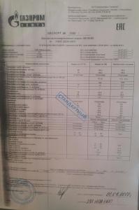

Заправился сегодня.
Паспорт Аи98, азс ЕКА в Медведково, пр-д Шокальского 50а, как ехать в центр по Енисейской.
Вдруг кому интересно.
Через раз бывает на АЗС "Роснефть" в САО и СЗАО, т.е. должен быть на Севере и Северо-Западе МО.
Интересная логистика: в южной части Москвы A98 из северного Ярославля, в северной части Москвы A98 из южной Рязани.
Есть ещё несколько ТНК в Москве тоже с А98, но они всё больше прохождят ребрендинг под Роснефть.

А где в Московской области сейчас есть рязанский А98? А то заправляться Ярославским А98 (хотя он и чуть лучше) до выяснения причин геля и совместимости/несовместимости с конкретными присадками нет желания.

Вот Красноярский, Зуевской Нефтебазы Аи-95 и Аи-98.
ТКК 210-215 (у A100)
