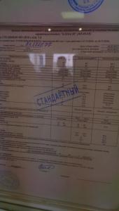

По ГПН и Шелл постараюсь подсобрать фотодоказательств, приводящих таблицу в максимально логичный вид в части НПЗ, с которых идут 95-й и 95+.
Так уж получилось, что в контексте нашего обсуждения я очень удачно покатался на выходных :D
G95 с ГПН в районе 120 км М4 по направлению на юг
Еще один паспорт на G95 с МНПЗ выложил @Euro в профильной теме ГПН
95 V-Power с Шелл Старокурово
Интересно то, что содержание оксигенатов выросло в сравнении с ранее виденными паспортами до 8 с копейками процентов, в одном случае даже за десятку перевалило.

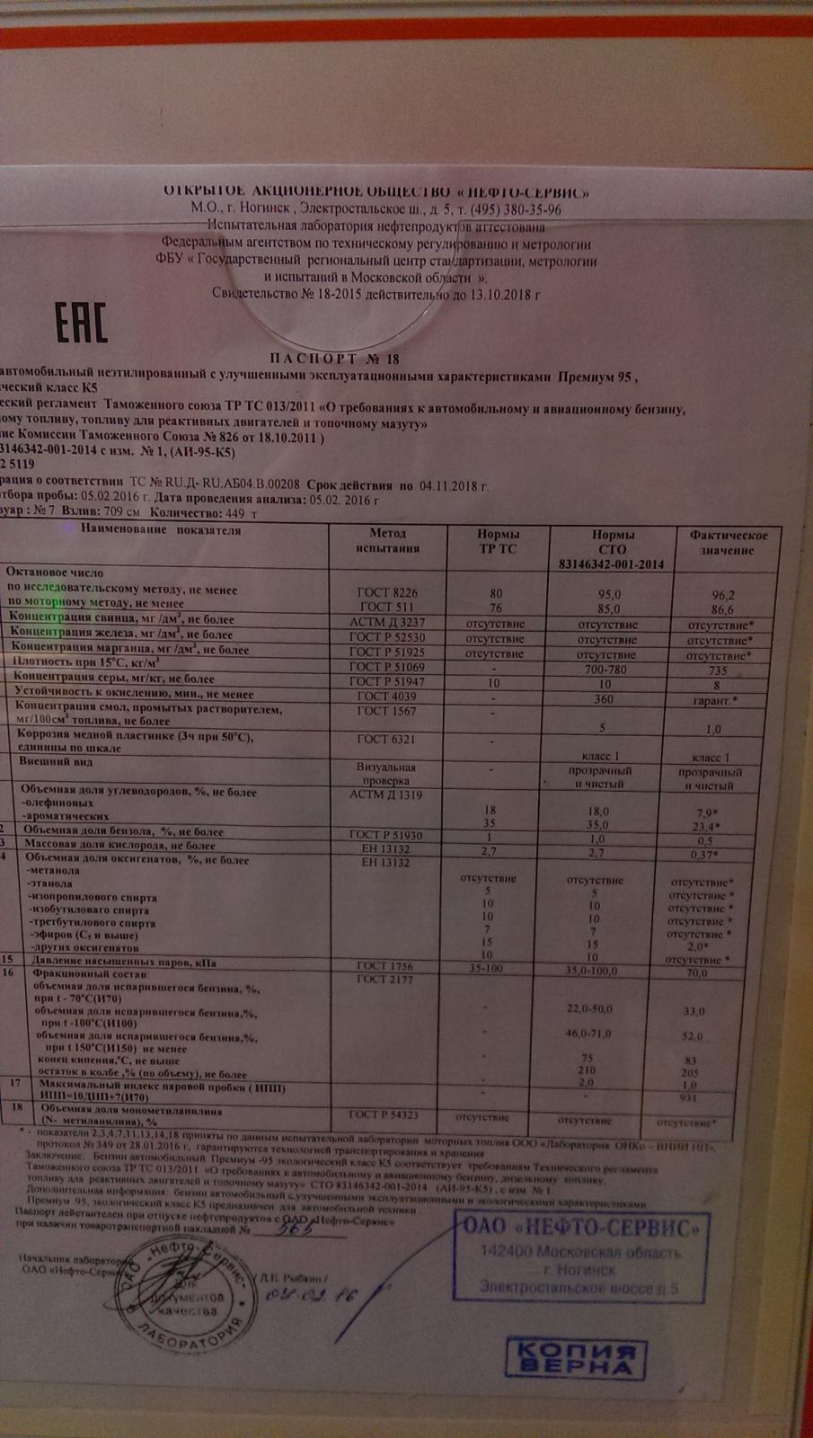

Этого года - есть, я в марте на нескольких BP на севере Москвы видел заводские паспорта на 95-й с ЯНОС, один паспорт даже фоткал и выкладывал тут.
95-й c BP Абрамцево
Интересно то, что на Лукойле на внешнем МКАД перед Осташкой простой 95-й был очень похож на этот 95-й с ЯНОС - 6,5 олефинов, 32,1 ароматики и 1,8% МТБЭ, серы столько же, а фракционный состав - в пределах погрешности. Так что Лукойл на севере Москвы не брезгует продавать бензин не с Кстово - во время всех моих заправок за последний месяц на Лукойле на севере Москвы минимум один из 95-х был не Кстовский, на юге же - всегда Кстово.
