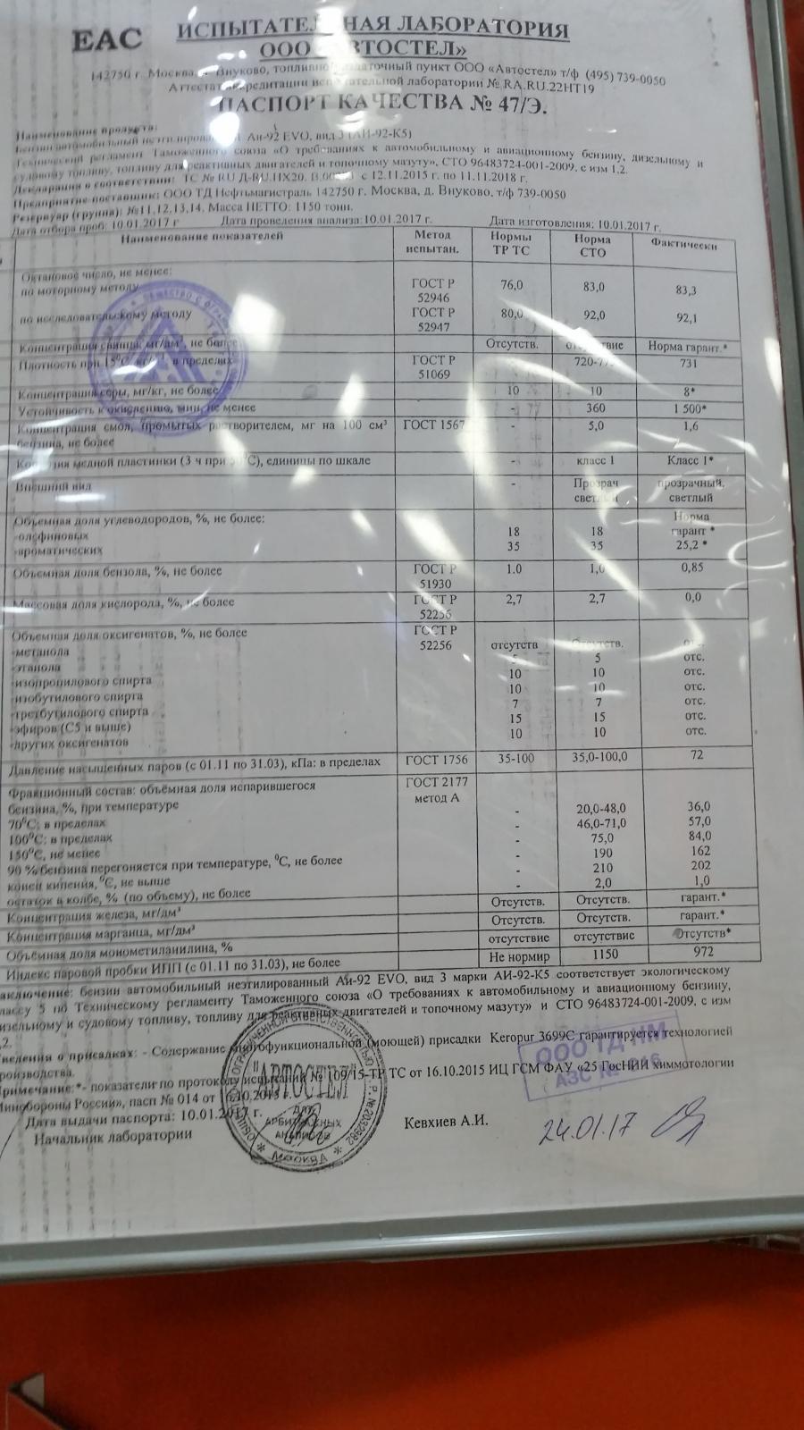

Заехал на АЗС Нефтьмагистраль, посмотреть что за 98 разливают по 40,50 руб. Оказалось Славнефть-ЯНОС. Вот рыночная экономика в действии: хочешь Лукойл по 45,90, хочешь бюджетное предложение от Нефтьмагистраль.
post-11711-0-88725400-1485285666_thumb.jpgpost-11711-0-12133400-1485285726_thumb.jpgpost-11711-0-84487500-1485285736_thumb.jpgpost-11711-0-33555300-1485285745_thumb.jpgpost-11711-0-09135900-1485285751_thumb.jpg
Блин, начитался, насмотрелся и теперь я буду грести эти бумажки :))
Вот залил. И хрен знаешь, наше, не наше топливо, финское, не финское  :unknw:  :dry:
p.s. но разницу почувствовал, обратно на 95 как-то не хочется возвращаться.

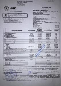

Прокомментируйте это топливо пожалуйста. Стоит использовать или нет? А то вижу и МТБЭ на пределе, да еще и добавлена какая-то присадка "R&T Octane".....
