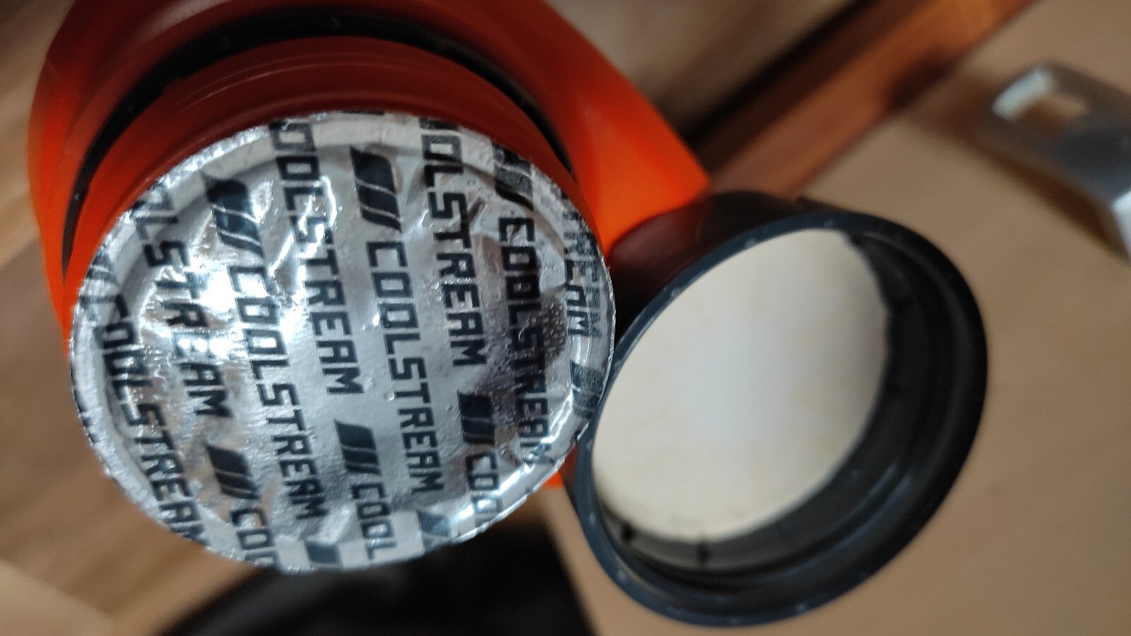

Взял JPN Pink Red на Озоне у продавца STD-SHELL. Кое как снял крышки, их пришлось отрезать от колец, и у двух канистр увидел вот что:
Фольга либо оторвана либо просто приклеена не полностью
Что скажете?
Изменено пользователем F4R
F4R  у меня аналогично также доставка озон срывала чуть пломбы на запечатанных канистрах Zic, они их швыряют, и давят чем то сверху, давление отрывает пломбу. Смазку в тубах сколько раз портили.
F4R по всей видимости, небольшой технологический сбой, в результате которого фольга не полностью припаялась к горловине. Возможно, плохо сработала обрубка горловины на выдувной машине, возможно, индукционный элемент в запайщике некорректно сработал - или просто канистра подпрыгнула на конвейере.
На качество и пригодность жидкости никак не влияет, в причинах попробуем разобраться - если сможете сфотографировать маркировку канистры (на самой канистре под полем этикетки) - будет гораздо проще.
Спасибо.
yorker такое может быть, но я лично прыгал на канистрах - и фольга оставалась на месте. Возможно, она не припаялась до конца и, в результате механического воздействия на канистру, сорвалась с горловины.

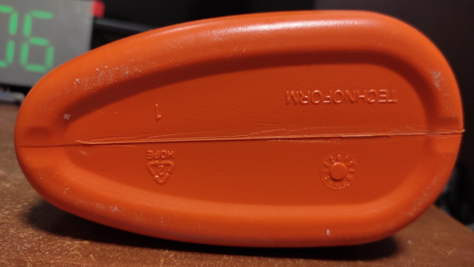

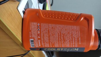

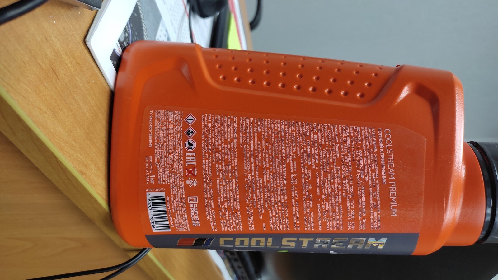

  • Здравствуйте! Покупал на Озоне у оф. диллера "STD-Shell.ru" антифриз "CoolStream Premium 40 (NRC) 1 кг, CS-010101-YE". Хорошая цена, скида. Но, на ёмкости отсутствует дата изготовления. Именно выбитая темным шрифтом на тыльной стороне ближе ко дну. Списался с продавцом: "У меня вопрос по вашему товару "Антифриз CoolStream Premium 40 (NRC) 1 кг, CS-010101-YE", артикул CS-010101-YE. Я сегодня забрал из пункта этот товар. Сейчас дома обнаружил, что на ёмкости отсутствует дата изготовления(на оборотной стороне снизу ближе ко дну), и вообще нигде на канистре не нашел дату изготовления. Остальное вроде соответствует: ёмкость, надписи, защитная фольга под крышкой. Такое может быть особенностью партии или оформлять возврат? Фольгу не успел отклеить с горловины, абсолютно целая." Всю переписку приводить не буду, если коротко то...Продавец попросил фото еще с других сторон. Я выслал. Ответ: "это подлинник, мы торгуем coolstream уже 15 лет и ни одного случая контрофакта не было. да, с упаковкой в Техноформе случаются недочёты. Вы можете вернуть канистру, если сомневаетесь в её подлинности". Гарантировали, что это оригинал, и я пока решил оставить его. Собственно, хотел узнать у Вас, что мне делать, и действительно ли случаются такие вещи с товаром? Или это всё же контрафакт?
Dark_78 Это оригинал без сомнения, а вот что с датой может офпреды что-то пояснят. Возможно что стерлась, или не пропечаталась на линии.
