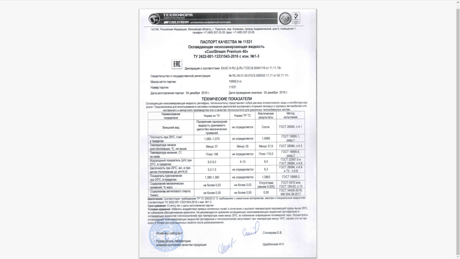

На протяжение долгих лет компания ТЕХНОФОРМ сотрудничает с компанией ARTECO и производит продукт Coolstream Premium (ребренд Havoline XLC) в строгом соответствии требований нашего партнера под контролем его и его клиентов, для которых наша компания дерет реализацию контрактных обязательств (реализация поставок на заводы, производство ОЕМ продуктов и ребрендов, и получение подтверждающих допусков, как ребренда Havoline XLC)
один из допусков обязывающих нас ежегодно подтверждать качество нашей продукции это допуск MB 325.3
https://bevo.mercedes-benz.com/bevolisten/325.3_en.html
Но вернемся к несостоятельным результатам опубликованным в статье журнала "ДВИЖОК".
Я просил бы обратить внимание на значение типовых показателей для продукта Havoline XLC (Coolstream Premium), которые находятся в открытом доступе на сайте производителя пакета присадок:
https://www.arteco-coolants.com/en/system/files/downloads/havoline_xlc_english_11.1.pdf
так же прикладываю описание Coolstream Premium c нашего сайта:
https://www.cool-stream.ru/upload/iblock/8e2/TDS Premium.pdf
Ну и дополнительно пример паспорта партии:
Даже по данным из статьи журнала "ДВИЖОК" кристаллизация нашего продукта не может быть -31 (слишком высокое значение для данной плотности).
Вероятно я буду вынужден откорректировать это сообщение после или даже полностью его удалить, чтобы дать аналогичный ответ но в другой формулировке.
