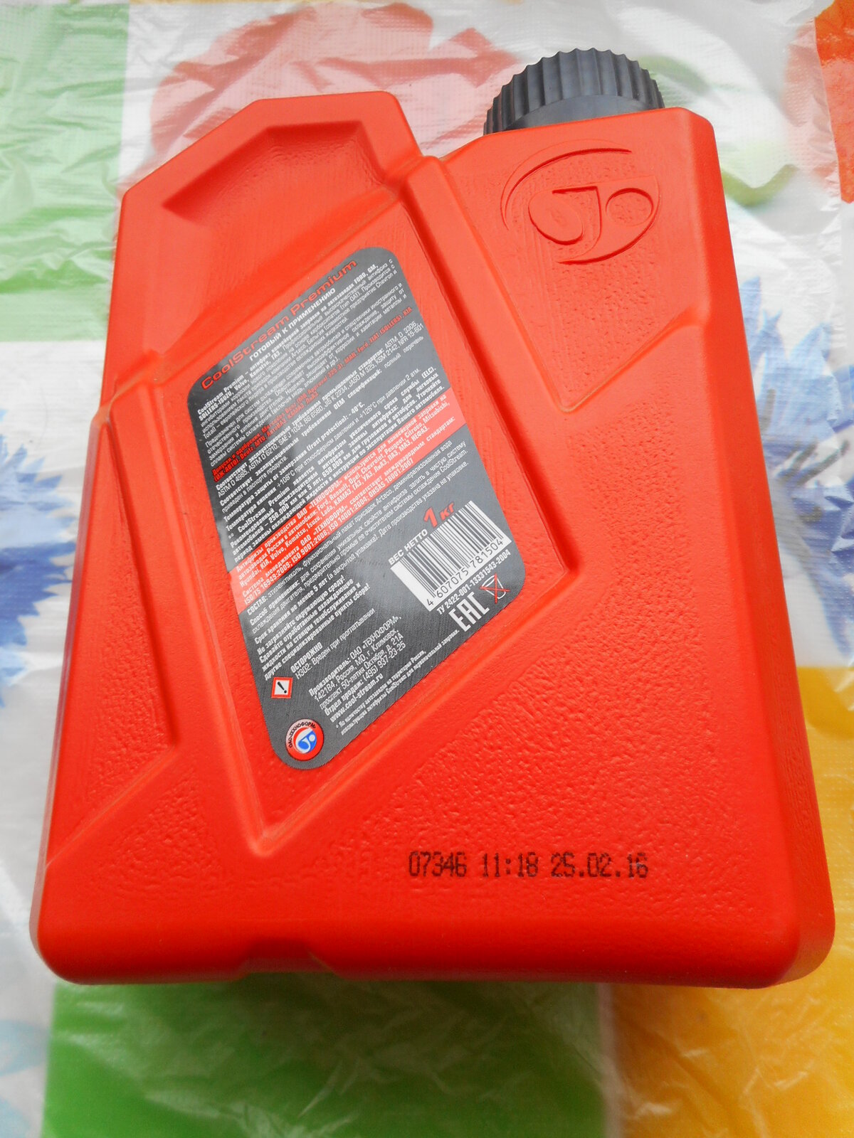

28.01.2021 в 09:07, Orlovich сказал:
Если сможешь поднять/найти данные посмотрим,
Вот, как и обещал-фото. Антифриз не был просрочен, доливка  производилась 3  года назад. Я бы давно выбросил эту канистру, а знакомый  сохранил.
