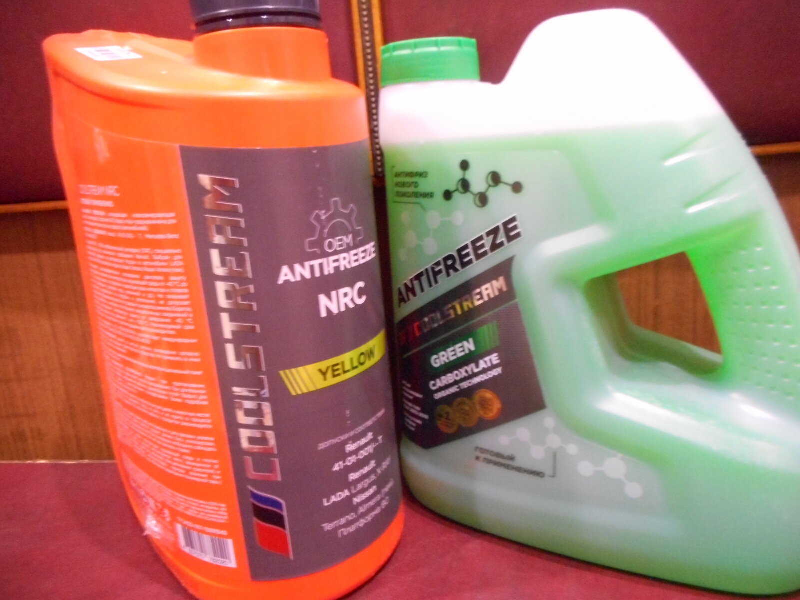

27 января 20215 г 25.01.2021 в 08:39, Sashenilii сказал: TAGen была проблема именно с CS PREMIUM? Можно с этого места поподробнее? Да, со дна канистры стал сливаться мутный антифриз с осадком. 25.01.2021 в 08:39, Sashenilii сказал: TAGen CS GREEN/RED для Рено - не первый выбор. Лучше CS PREMIUM/CS NRC. Первый будет использован в качестве промывки, т.к у Дастера с блока у двигла нет слива. Последний будет заправлен на срок эксплуатации.

28 января 20215 г 3 часа назад, Orlovich сказал: TAGen тут ты и прав и не прав, мы готовы работать с нашим продуктом и над нашими проблемами. Согласен, но человеческий фактор тоже не исключён. Я так понимаю, при смешивании присадок раствор в емкости имеет совсем не светлый цвет, и требует отстоя от всех взвесей в находящемся растворе. И только после этого уже прозрачный продукт переходит в другую емкость для розлива, а если не отстоявшийся продукт перегнать уже в чистую емкость, то потом при розливе и получим осадок. Имхо. Или же у вас исключён такой переход, и продукт проходит фильтрацию? в последнем случае тоже могут быть косяки, это не своевременная замены фильтров, и как проброс отфильтрованных взвесей в готовый продукт, но думаю что вы его всё же не фильтруете, а то все присадки отсечёте..Имхо. 3 часа назад, Orlovich сказал: TAGen Если сможешь поднять/найти данные посмотрим, что известно про указанную партию, были ли аналогичные обращения по ней и тд. Да, насчёт канистры я поинтересуюсь у него, а вдруг...покупали мы его вместе в рознице на доливку 1л. И у него остался остаток ~0,5л. а через два месяца я этот остаток стал доливать ему в бачок, ну и увидел. Ещё спросил его, а ты туда нечего другого не доливал, ответил нет. Да и стоит ли вам так переживать из-за этого, машину он уже продал, а я купил ваш продукт, аж две банки. Изменено 28 января 20215 г пользователем TAGen Дополнение.
28 января 20215 г 45 минут назад, Orlovich сказал: TAGen это единственные фото? Нет, ещё есть, что-то не так с зелёным? Изменено 28 января 20215 г пользователем TAGen
