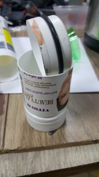

В 16.11.2018 в 14:57, D'AVerk сказал:
Спасибо за усилия и ссылки. Но цены, имхо, великоваты.
Без претензии на уникальность.

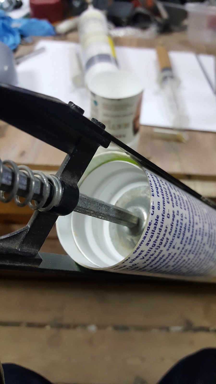

Так же как и всем, мне чертовски неудобно пользоваться 400гр тубу смазки. В частности,  перекладывать смазку в 90гр плунжерные пистолеты.
Сначала приколхозил пистолет для герметиков. (см. Фото). Но это только если туба уж попользована и отрезать можно. Надёжность - 'так себе'.

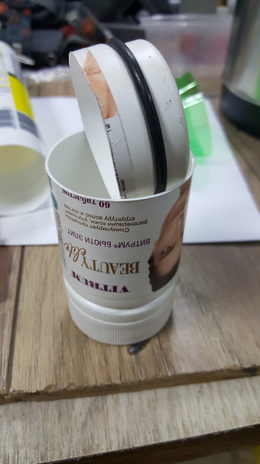

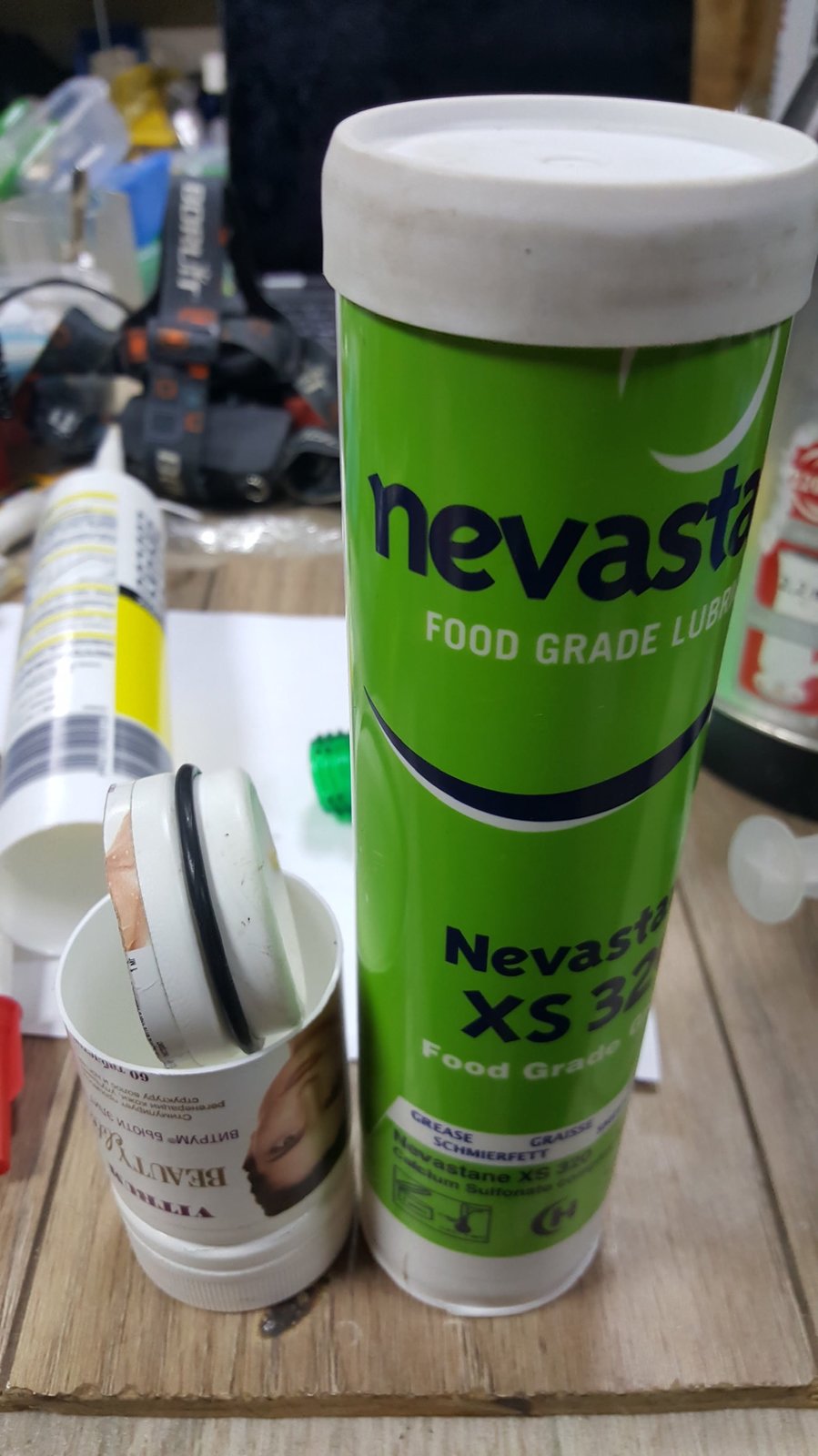

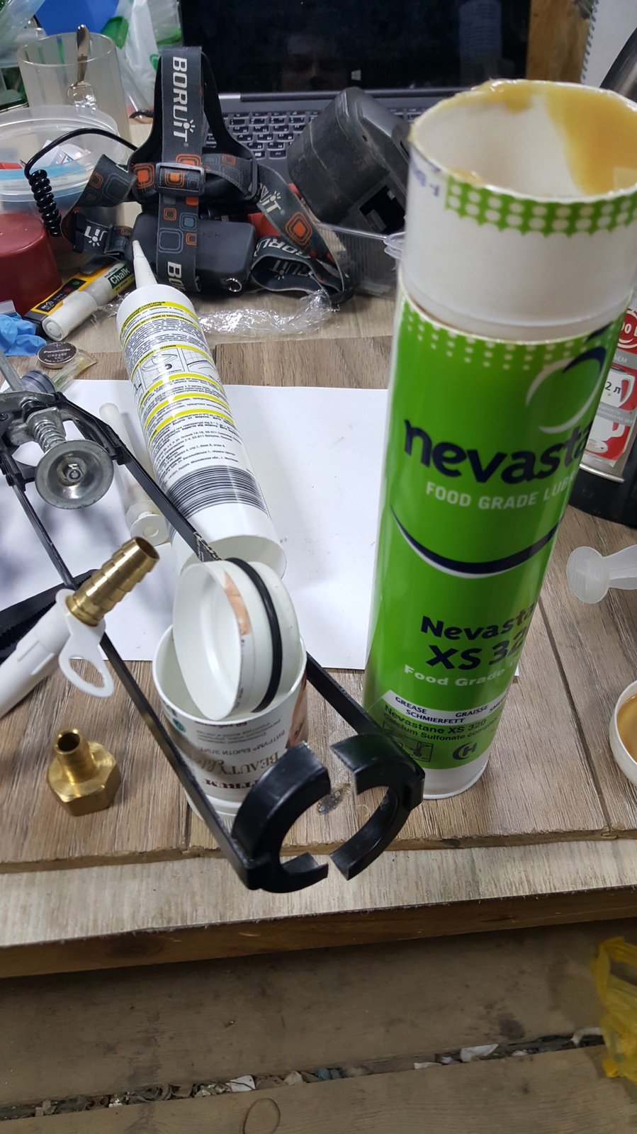

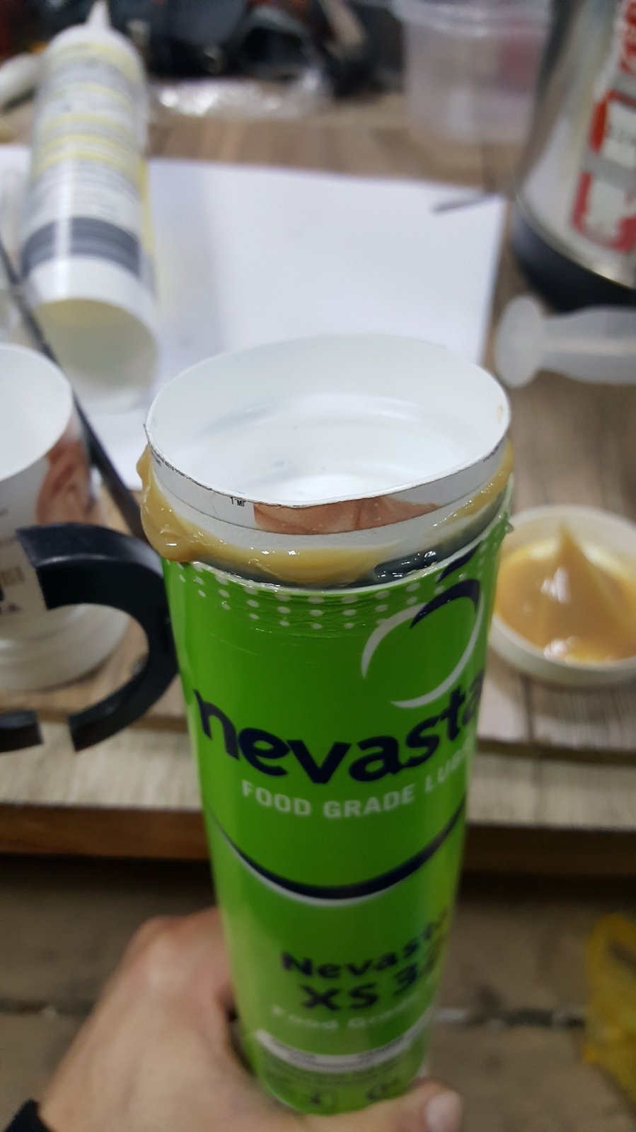

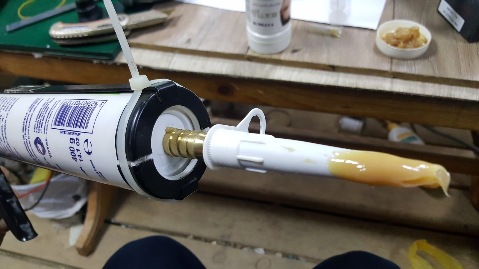

Далее, (увы, фото не делал) взяв бушную пустую тубу от силиконового герметика (хорошо, что не выбросил), выдавил поршень, очистил носик (благо силикон полимеризовался), попробовал вставить 'силиконовую' в тубу смазки - неплотно, подобрал прокладку, с ней всё стало лучше, далее, вскрыв тубу смазки в нижней части (это где пальцем чека поддевается), вставил силиконовую, и плавно её продавливал далее пока из отверстия для резьбового нлсика не полезла смазка, аккуратно вытянул силиконовую тубу, снял излишки смазки, снял прокладку, накрутил носик, аккуратно (смазка первые 5~10 мм. Выдавливается наружу) начал вставлять поршень силиконовой тубы, вставлял до полного погружения, при этом, из ранее накрученного носика поступала смазка, которую возвращал обратно в её тубу. По окончании процесса имеем тубу со смазкой под пистолеты для герметиков. 20мм. шприцы и не только наполнять одно удовольствие (особенно, когда пользовал аккумуляторный пистолеты метабо для герметиков).
На фото первый вариант упрощения технологии использования стандартных смазочных туб.
Ключевой момент в баночке ис под витаминок ) и сантехпрокладке круглого сечения соответствующего диаметра. Кстати, после такого поршня следов смазки в тубе практически не остаётся.
