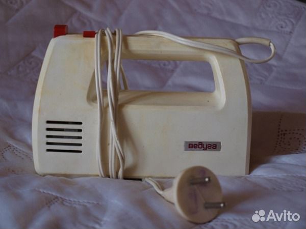

Есть советский миксе, хочу смазать его шестерни, вы бы смазали смазкой без пищевого допуска? Это она должна теоретически потечь и попасть в пищу, пока плохо представляю себе такой сценарий.
Миксер вот такой:
работает еще трудяга.
Если нет, то помогите с вариантом пищевой смазки в небольшой развесовке (зачем мне много) доступную в интернет магазинах автозапчастей.
Изменено пользователем Mechanicus
В европейских ( немецких) смазках за "низкотемпературность" отвечает результат Flow pressure по стандарту DIN51805 . Мне он кажется более объективным , чем отвечающие за тот же параметр американские тесты по ASTM D4693 и ASTM D1478 . Если смазка каким-то образом претендует на приличные низкотемпературные качества , то она должна быть испытана по данным стандартам и в техпаспорте должен быть приведен результат испытаний. Все сразу же будет ясно- что это за " фрукт". Для шестеренок миксера можно применить к примеру смазку Super-Lube synthetic multi-purpose PTFE grease ( есть отдельная тема ), она с пищевым допуском . И материал шестеренок в данном случае значения иметь не будет. Или Total Nevastane SFG 2( если найдете).
А откуда у нее пищевой допуск?
Если в миксере обороты до 1000/мин, то можно применить HUSKEY™ LUBE-O-SEL PTFE GREASE. Могу даже отложить немного.
@pavelzel, Спасибо за предложение, но я думаю игра не стоит свеч.
У этой смазки пищевой допуск NSF H-1 (registration #124222), просто его не указали на упаковке AC Delco,поскольку для автоприменения этот допуск не актуален.
Что-то у меня одно с другим не стыкуется. Если у нее пищевой допуск, то почему нельзя трогать руками?
