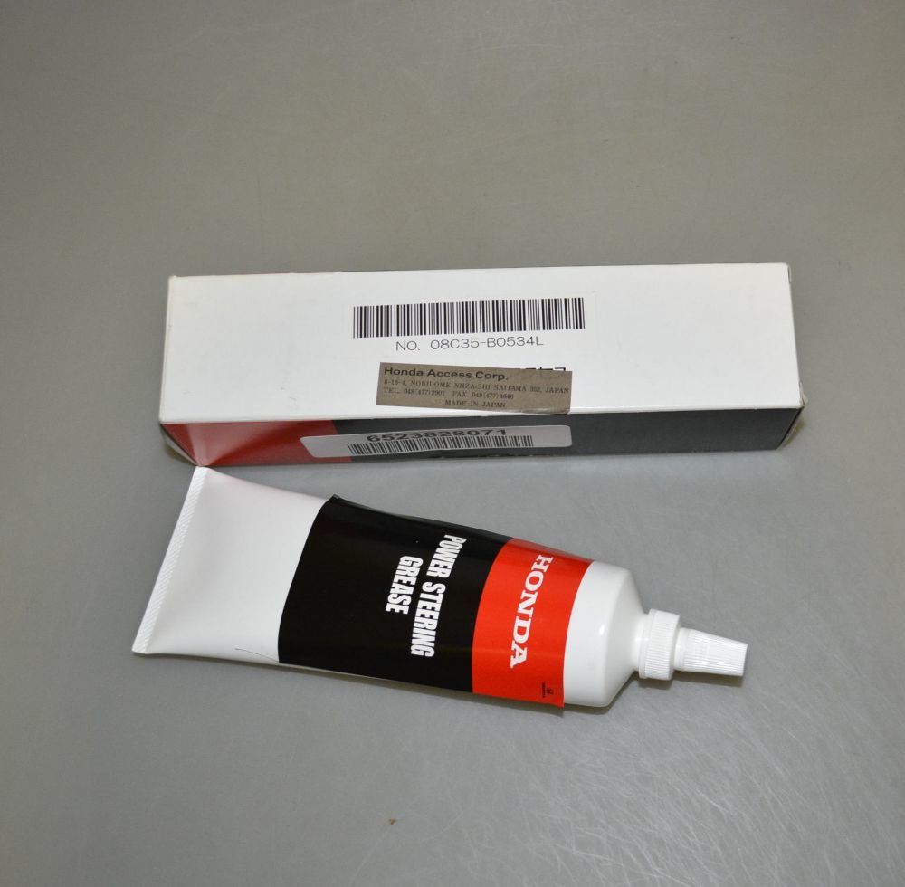

Купил вот такую смазку - Honda Power Steering Grease. Нашел в местном магазине автозапчастей по очень заманчивой цене в 800р за тюбик. Цена докризисная, как пояснили в магазине, так что смазке минимум 6-7 лет) На вид обычная смазка, масло не отделяется за такой период. По консистенции либо nlgi 1, либо 1,5. Цвет светло-желтый, скорей даже прозрачно белый с желтым оттенком.
На упаковке написано до -40°, литиевая.
Что ей можно мазать, в том числе и из элементов рулевого управления, для которых она предназначена?
Вал рейки, пластиковую шестерню эур, рулевые тяги, наконечники?
Можно ли под пыльники шаровых ложить?

1 час назад, Olejik сказал:
Это низкотемпературная синтетическая смазка для переборки самой рейки . Аналог смазки Renolit JP1619 . Применение прописано в Руководстве по ремонту ...Смотрите раздел 'Steering Gearbox Overhaul " c пункта 73....
P - Steering Honda.pdf
tesloil а помимо рейки можно ее куда пристроить?
В те же шаровые соединения допустим? В морозилке при -16 она вообще не густеет практически
В шаровые скорее нет , чем да . Такие смазки изготавливаются на маловязких ПАО-маслах . Их задача в данном случае в основном это антифрикционные свойства и защита от коррозии , у нее  хоть и есть ер- добавки , но только в известных пределах . В морозилке ее можно не "мучать" , поскольку свои "минус 40 С" она отработает добросовестно , можно не сомневаться . А в качестве смазки "широкого диапазона применения" она всё-таки применяется очень ограниченно .:unknown:.
tesloil понятно.
Она похоже вообще только для реек с ГУР, т.к упоминается только там.
На рейках с ЭУР везде используется Multipurpose Grease в мануале.
Ну ладно, в хозяйстве пригодится)
Я то ее брал в надежде запихать во все шаровые соединения, т.к она довольно жидкая и пройдет вниз шара да и в мороз не загустеет...
