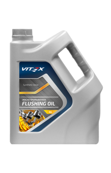

Vitex Flushing Oil - новинка от Vitex!
Cинтетическое промывочное масло, предназначенное для очистки бензиновых и дизельных двигателей современных автомобилей от нагара и других механических загрязнений, а также для удаления остатков старого масла и нейтрализации его кислотности. Изготовлено из высококачественного синтетического базового масла с добавлением комплекса моющих, диспергирующих и стабилизирующих присадок.
Informant Vitex автодок, озон, Вайлдберриз - нигде нет. Смысл рекламы?
Informant Vitex  Какой группы высококачественное базовое масло?
  Паспорт безопасности выложите, будьте любезны.
