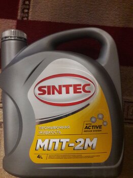

Волга Ойл МПТ-2М промывочное - Анилиновая точка
Волга-Ойл МПТ-2М промывочное
