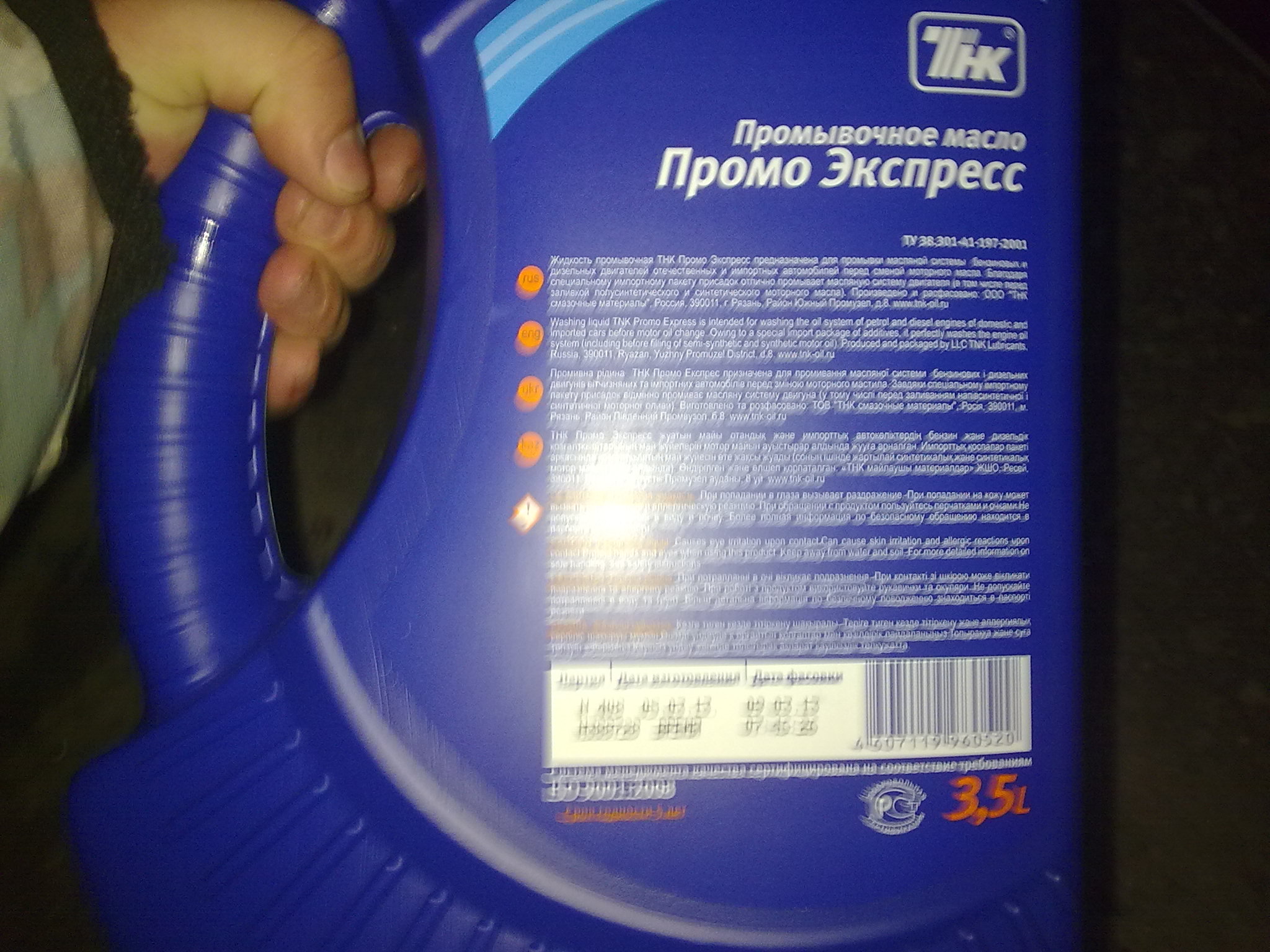

Доставила надпись на этикетке "в том числе и перед заливкой полусинтетического и синтетического масла" :yahoo: .А народ-то свято верит, что если без промывки провывочной жидкостью на основе первой группы поменять вторую на третью, или же на ПАО,в поддоне все мгновенно свернется и забурлит. :crazy: Вот на таких и рассчитаны эти промывки.А у жиденького ЗИКА просто упор на то, что жидкое масло физически моет лучше, а за 10-15 минут промывки моющие присадки подействовать не успеют, и смысл их тогда лить.Ну может, действительно в него растворитель какой добавили.Только не увидел на этикетке, сколько времени работать на ХХ движке на ТНК надо, и есть ли запрет на работу под нагрузкой. Судя по составу, на нем можно и пару сотен км проехать, если запуска холодного движка не будет при низких температурах, ниже -5, примерно,ИМХО,
