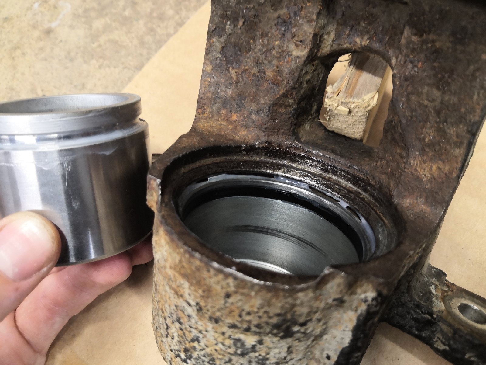

При ревизии суппорта, касательно поршня делаю вот так
Смазка поршней обсуждалось в соотвествующей теме - Клац
