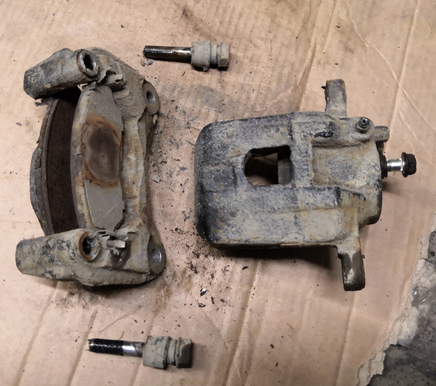

22 hours ago, Discoverer said:
Наблюдаю эту PGF110 уже 3 год.
Тормозная система ATE. Резина втулки для направляющего пальца разбухла.
Вымывается сравнительно быстро.
Что по некой причине не смылось - коксуется с грязью хорошо, помогает в чистке металлическая щетка.
Оставил эту смазку. Воспользовался рекомендациями от "вагнера".
В конвеерных инструкциях к АТЕ - не смазывать, есть только личные догадки почему, а не тот бред ,чем пестрит рунет.
Есть смысл нарушать запрет, только в случае обслуживания тормозной системы раз в год-два (пробег до 30 ткм), за более больший срок смазка пойдёт коксоваться. Без смазки (новые втулки  и направляющие АТЕ) движение становится затруднительным гораздо быстрее, хотя преподносятся аля  скользящие,  грязь собирают не менее активно, кокс к 30 ткм не редкость, а скорее правило.
На стадии 30 ткм, смазанные вопреки мануалу протираете тряпочкой(всё легко оттирается), установленные по правилам фигачить щёткой металлической предлагает конвеерный мануал , чтоб удалить грязь, лёгкость движения до 30 ткм ,конечно будет за смазанными, дальше не знаю, потому что просто менял смазку на новую.
Hasen  правильно говориn по мануалу (говорит редко, но метко), но у него нет реального опыта личного бадания с АТЕ тормозами примерно с 20 лет (личная догадка).
Изменено пользователем verlube
Ну вот у меня, хоть и не АТE а как говорят обычные пыльники, но в этих пыльниках палец ходит в резиновой втулочке, и не просто легко в ней телипается а довольно таки туго ходит в контакте метал -резина у основания пальца , если без смазки. Я когда Перматексом намазал то сразу палец двигался легко а через год эта втулочка резиновая разбухла и зажала палец что еле его вытащил. Вот и с PGF110 такие ощущения присутствуют. Ну задние намажу посмотрим.

15 часов назад, verlube сказал:
Почти все так.. кроме ( в данном случае) ФЫ неточных умозаключений от Hasen  и конвейерных инструкций.:D
Коксуется на пробеге менее 5 тыс км, ась? ;) за год больше не получается :)
