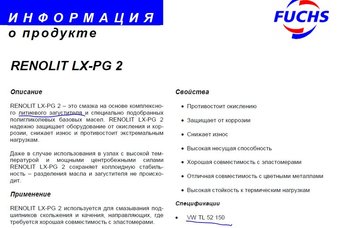

Зависит от условий хранения, я вас расстрою. У меня и у текстара несмотря на тюбик легкое отделение наблюдалось, и у фуча ренолита в баночке прозрачной образовались фрагменты с выделившимся маслом. Вам сфоткать?
Добавлю, что хранившиеся же рядом моликот и бехкем такого маслоотделения не дали, несмотря на вязкость 55 и 50сст
Изменено 17 часов назад пользователем D'AVerk
Я только про PAG на литии говорил. Ренолит и т.п. тут не к месту. ПАГ полярный, держит консистенцию. У меня Ничимоли PAG на бентоните за полтора года масла не дала. Если под Текстаром имели ввиду Гидратек, то это не очень хорошая  новость.

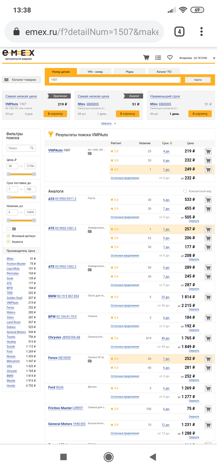

Тюбик 50грамм стоит в емексе 215р.

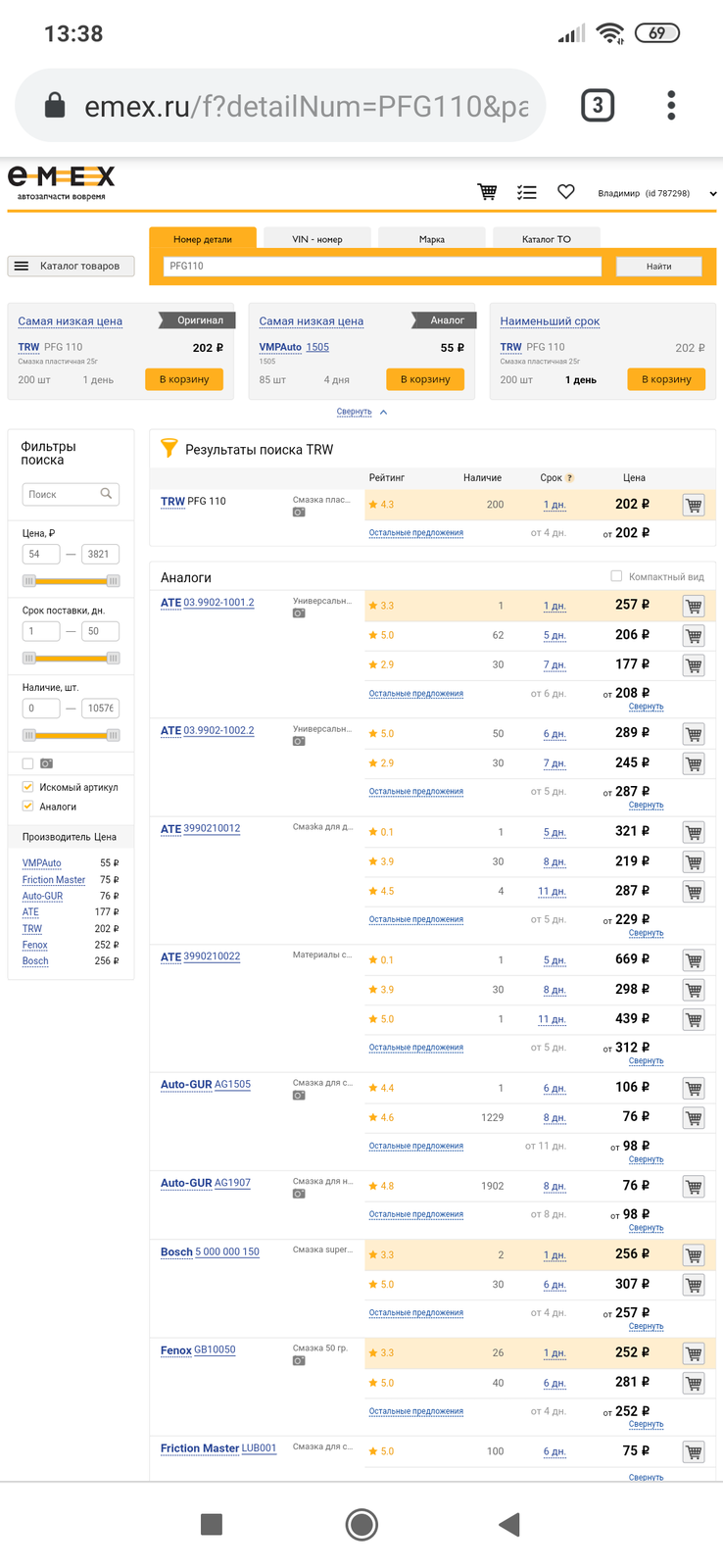

Trw pfg110 стоит там же 205, но за 25грамм
Как у вас получится купить трв дешевле и еще сохранить на пиво, не понимаю. По паспортным характеристикам паг не уступает пфг. Маслоотделение конечно яявляется косвенным признаком, но не абсолютным. Маслоотделение в умеренных количествах не мешает смазке в герметичных направляющих выполнять свою задачу.
Пока вы не сделали полноценный анализ вмп паг, утверждать что она хуже и дороже чем пфг - некорректно.

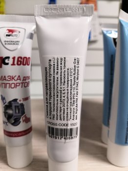

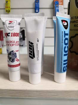

пару фоток тюбика сделал, у вмп 25гр, у трв тоже 25гр. трв я брал по 200 с небольшим, а тут в магазинчике вмп те же 25гр но по 300р, от сюда и сдача на пиво остается!!
тюбик если честно не вливается во внешний вид других смазок от того же вмп, они расписные, разукрашенные, а тут голый тюбик с наклейками...

5 часов назад, Hasen сказал:
Пилотная партия, выпускалась до 03.19.
Сейчас серийный тюбик оформлен иначе -сайт посмотреть не судьба?
