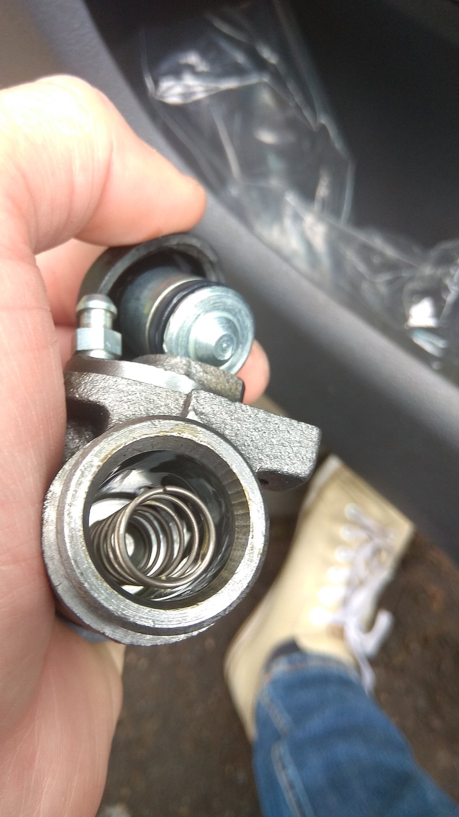

Добрый день! Маленькое отступление от темы, купил задние тормозные цилиндры, в барабанный механизм к Рено Меган 2000г., производства Бош, внутри цилиндра заложена какая-то смазка по виду и консистенции напоминающая моторное масло, может консервант или для монтажа на заводе? Теперь вопрос по PFG 110.
1. Можно/нужно ли удалить это "масло" и нанести сабж непосредственно на поршеньки?
2. Можно ли нанести PFG 110 на штуцер прокачки, на резьбу, а так же на резьбу тормозной трубки т.к. закаревают намертво.
П.С. PFG 110 у меня есть, смазывал пальцы на переднем суппорте.
Да , вполне можно .
1 час назад, tesloil сказал:
Да , вполне можно .
Спасибо.

16.06.2020 в 12:16, yasha8029 сказал:

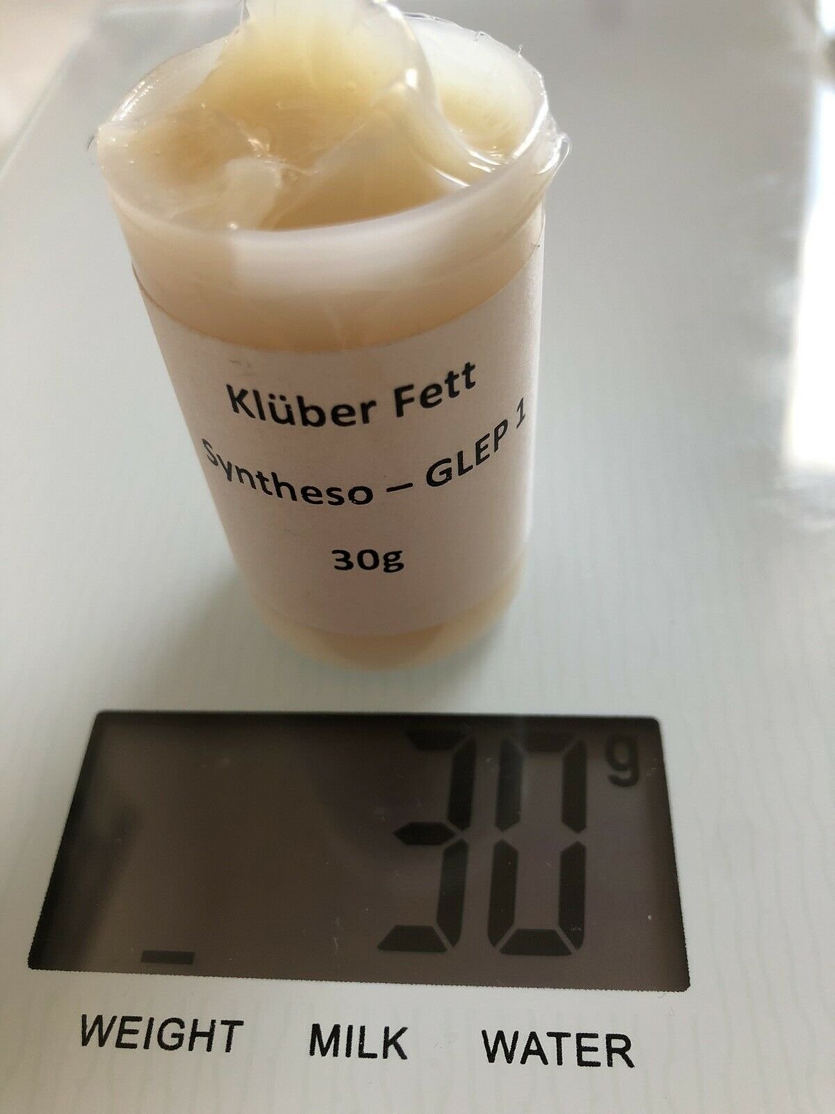

10 часов назад, iShatik сказал:
tesloil На что взамен Pfg110 перешли
В передних суппортах чаще других применяю Kluber Syntheso GLEP1 и Textar Hydratec . Прилично работают обе , субъективно лучше Клюбер GLEP1 ( но ему и "положено" быть лучше ). В проблемных задних суппортах - прилично работал  только Molykote G-3407 и на "троечку" - тот же Kluber Syntheso GLEP1 , все остальные опробованные смазки ( штук шесть "правильных силиконок" и столько же специальных полигликолевых смазок ) отрабатывали примерно одинаково , ниже "3" .
