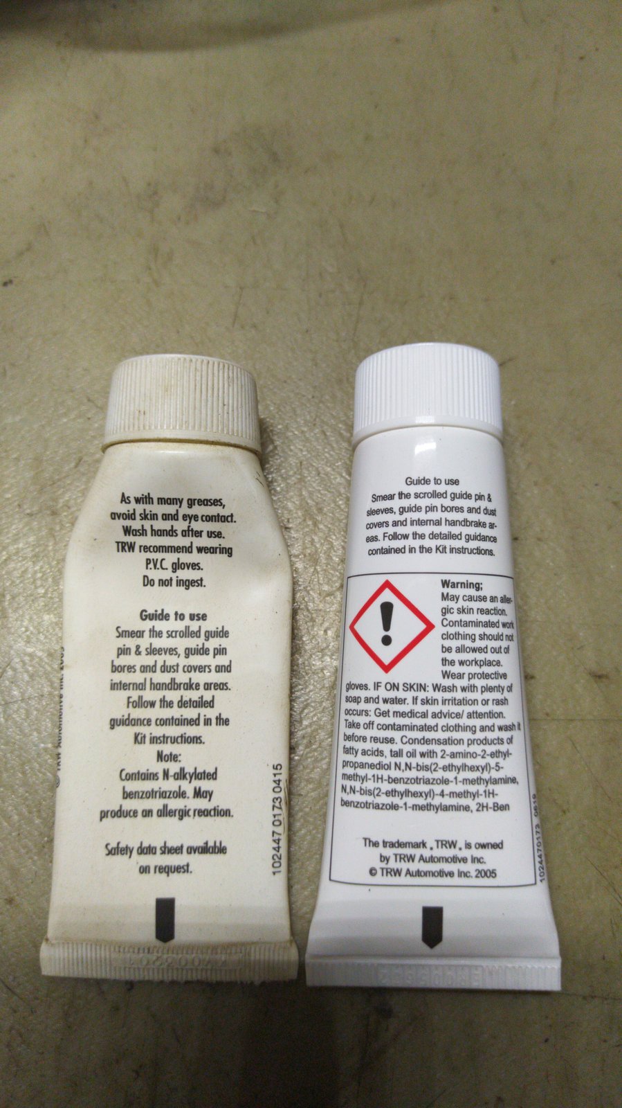

скачал приложеные наверху  pdf, в нем фото тюбика с надписью для всех резинок в гидравлике, и тюбик на фото с предупреждением не использовать для резинок гидравлики. положился на отзывы и измазал поршня ею, жаль поздно про текстар увидел
"не использовать для резинок гидравлики" - эта надпись сделана на тюбике PFG110 исключительно из внутренних маркетинговых ухищрений самой фирмы TRW , а сама же смазка , которую пакуют в свои тюбики и пакетики для ремкомплектов суппортов ТРВ , в оригинале полностью совместима с резинками гидравлики абсолютно в той же степени , как и смазка в тюбике Textar Hydratec . Поэтому сомневаться на сей счёт абсолютно не стОит.

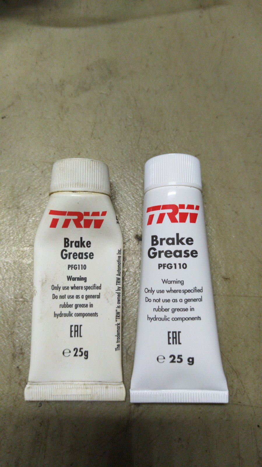

19.06.2020 в 19:43, ProstoLeo сказал:
Кто-нибудь сталкивался с подделками данной смазки, или может подтвердить ребрендинг? Покупал у одного проверенного поставщика тюбиков 6 за последние года 2, все были одинаковые (слева). А тут угораздило заказать в емексе (справа), и отличия во всём! Цвет, размеры букв, шрифт. Это подделка или производитель сменил оформление упаковки? Искал фото в интернете, везде как на моих фото слева, как справа нигде не встречал. Вангую за подделку...
А зря вангуете. ZF подтвердил смену дизайна упаковки и в особенности тыльной стороны тюбика.
3 часа назад, 2db сказал:
Где можно посмотреть первоисточник? В шапку надо прикрепить
