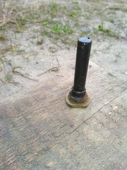

Сегодня делал ревизию задних суппортов. Начитавшись здесь, что TRW 110 плохая смазка ожидал худшего. Но оказалось всё вполне нормально..смазка работает хорошо. С правой стороны в прошлом году не стал менять пальцы, один был прилично поврежден у основания, но я оставил до следующего года ...к нему резинка видимо не очень плотно прилегала и то он не заклинил и отработал хорошо. С другой стороны один палец резинку поднял, посмотрел, что всё отлично..смазка темная но в рабочем состоянии..так и оставил. А другой видимо резинка пропускала или старая ржавчина цвет дала, он был рыжий но живой. Меня результат устроил вполне ...учитывая, что на моём авто задние суппорты считаются проблемные. Пробег с прошлой ревизии 1,5года и 19ткм.
