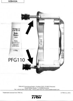

Тормозные механизмы TRW/Lucas/Girling используются массово практически всеми автоконцернами на самых разных моделях авто по причине их высокой надёжности и неприхотливости в эксплуатации.Однако,разумный минимальный предел технического регламента в содержании тормозных механизмов должен конечно же соблюдаться.Не так давно в 2005 году в линейке сервисных смазок TRW/Lucas появилась новая универсальная смазка для направляющих пальцев подвижных суппортов, всех резинок суппорта и его поршня под обозначением PFG-110.Данная смазка не предназначена только для противоскрипа тормозных колодок в силу того,что условия применения смазки там несколько иные и соответственно используются там другие пасты/смазки...То есть смазка PFG-110 - это целевая pin-смазка TRW/Lucas/Girling полностью совместимая/не повреждающая материал пыльников/манжет суппорта,не растворимая в этиленгликолевых тормозных жидкостях.Базовой основой смазки является синтетическая PAG-масло и загустителем - Li-complex. Cмазка аналогична по составу и целевому применению cмазке "Dow corning/Molykote G-3407 caliper pin grease",также аналогами данной смазки являются Niglube RM оранжевая смазка из ремкомплектов суппортов Mitsubishi/Honda/Nissan или, к примеру, Fuchs Renolit LX-PG2..Более подробно посмотреть можно ниже.Инструкция по применению смазки приведена на самом 25 мл тюбике смазки.. Смазка PFG110 кроме всего прочего является оригинальной смазкой для направляющих пальцев Jaguar/Land Rover - p/n 500010 Land Rover ( 5 г пакетик ) - это ни что иное как смазка PFG110 ....Понятное дело ,что производителем данной смазки является  один из немецких специализированных производителей смазок ( у меня даже есть догадка какой именно , но нужны более весомые подтверждения ).

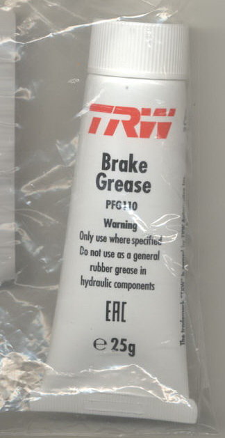

Новый и старый PFG-110
Новый был запаен фольгой
Новый какой то чуть прозрачный , старый как бы мутнее
Больше отличий не вижу
ЗЫ Хотя по запаху есть небольшие отличия
30 минут назад, ModeratorSigma сказал:
Старый, тот который не имел значка\надписи ЕАС, был то ли гуще, то ли плотнее, но с ним не было никаких проблем.
Только положительные впечатления и воспоминания.
Потом пошёл тюбик, с немного другими надписями\шрифтом и надписью ЕАС - хуже, а потом вообще бяка.
тот что новый куплен месяц назад, у тебя фольга на резьбе как у зубной пасты была?
10 часов назад, ModeratorSigma сказал:
прежний настоящий, оригинальный, беспроблемный и не спецпродукт:
1650141674_PFG110002.thumb.jpg.0f3422b9158817ab675a2d122ed923c8.jpg2147037995_.thumb.jpg.cf922deddb726e28bfc5b5ada21e481e.jpg
Спецпродукт, с другими надписями и шрифтом:
690251673_PFG-110new.thumb.jpg.bf3c30c929ca84e95b728b55af4df02a.jpg1286319986_PFG-1102new.thumb.jpg.6bfaeea84539b921cf3690f233282ea0.jpg1289062788_.thumb.jpg.29335a40194b11c5d3bceaf26ec7789f.jpg
9 часов назад, ModeratorSigma сказал:
фольга на резьбе была?
Была.
А может подделка? Смазка настолько стала популярна,что чем черт не шутит, а внутрь вазелина напихали...  На истину не претендую, так сугубо имхо
