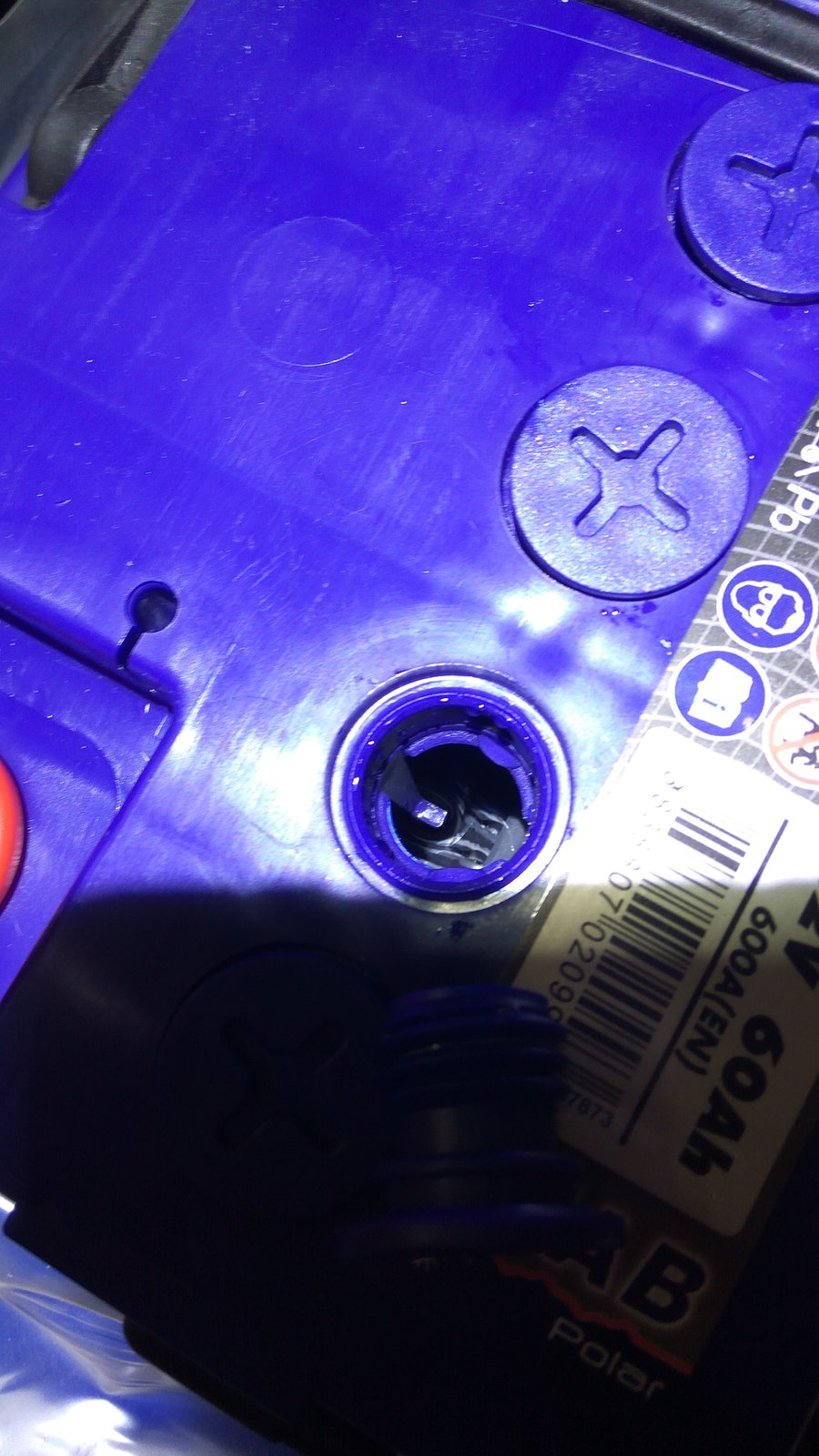

Приобрел  TAB Polar 60Ah 56008 B, поставил на зарядку на первый режим BL.
Для интереса открутил крышки и вот что обнаружил: в 3 банках уровень как на 1 фото, а в других 3 как на второй.
Так вот это нормально? или нужно долить воды?
Ниже контрольной риски?
Долить.
Странно что такой уровень.

1 час назад, Tonsky сказал:
Всем доброго времени суток.
неа и думается навряд ли  ТАВ спецом производит подобно конвеерную заливку своих батареек)) А что мешало в обслуживаемой батарейке сразу на месте проверить уровни в банках - еще до принятия решения о ее (товар) приобретении? Так было бы прямее и проще адресовать очевидный вопрос, и не попадать на вероятное ненадлежащее качество товара.
10 часов назад, kam69 сказал:
Помешало лишь незнание необходимости такой подробной проверки, да и неумение делать этого. Я тут то полез только ради любопытства.
Сегодня немного потряс аккумулятор, и уровень встал выше контрольной риски в 5 банках. Визуально в последней банке уровень на 1 миллиметр ниже контрольной риски. Решил пока ничего не доливать, поставить в авто и поездить неделю,а затем понаблюдать.
9 часов назад, Tonsky сказал:
интересно, когда батарейка была произведена?
52 минуты назад, kam69 сказал:
35 неделя 2018
35 неделя 2018
есть ли возможность замерить плотность электролита при комнатной температуре ?
16 часов назад, kam69 сказал:
К сожалению уже нет, аккумулятор установил на авто, ну и ареометра пока не имею.
