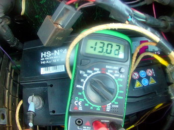

аккумулятор хорошо заряд брал  0.05С  подзаряжал  чуть больше 10  ампер  вошло  в основном заряде , вот сейчас не поленился  замерил НРЦ    ночью минус десять было , авто  с этой среды простаивает   , вполне приличное  напряжение  при простое
1 минуту назад, тубус сказал:
...  замерил НРЦ    ночью минус десять было , авто  с этой среды простаивает   , вполне приличное  напряжение  при простое
если заряжали батарею зусом, то эти 13 В мало о чем говорят...?
