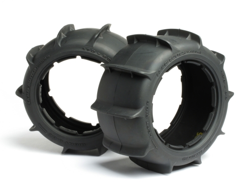

Однозначно соглашусь - рыхлый снег это слабоватая сторона конти
Так для снега наверно такая нужна:
