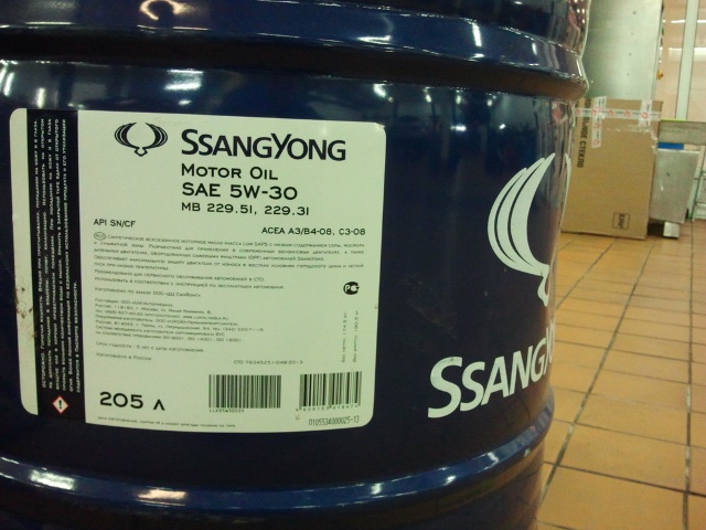

У нас дилеры SsangYong льют в дизеля масла вот с таких бочек.

ServiceMan, да, есть. Его для SsangYongа ZIC делает.
Скорее всего это ZIC XQ LS 5W-30
Изменено пользователем spike@
@spike@, а что пишется на белой наклейке?
Ты про какую наклейку? Про ту, что на бочке?
Если да, то там всё один в один как на бутылке.
да, именно про нее. если один в один, то прикольно, выходит Лукойл намного лучше чем кажется со стороны.
