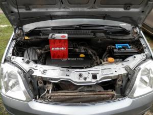

Отчёт об использовании моторного масла Pakelo Krypton Racing 0W-40
на автомобиле Opel Meriva A, 2007 года, двигатель Z16XEP 1,6 литра, 105 л.с., картер 4 литра
Итак, отчёт. В акции я захотел принять участие потому, что раньше никогда не имел дела с маслами категории «полуспорт». Посмотрел информацию, что Pakelo имеет отношение к миру автоспорта и решил, что масло должно быть разработано на этих наработках, а не просто взят какой-то продукт, напичкан «улучшайзингом» и выпущен в продажу. Кстати, сайт у Pakelo внушает доверие, выполнен профессионально. Вообщем, исходя из этого и было принято решение, хотя сама компания до этого была у нас абсолютно неизвестна – я даже названия такого раньше не слышал.
Акционное масло прибыло оперативно (отметим серьёзный подход сотрудников к делу) и тестирование стартовало на майских праздниках. Перед началом тестирования для чистоты эксперимента двигатель был максимально промыт промывочным маслом, чтобы предыдущие продукты не повлияли на результаты. Тест стартовал с пробега около 138900 км. Автомобиль – Опель Мерива 2007 года, с двигателем 1.6 мощностью 105 л.с. – это компактвэн массой 1350 кг. Подробнее о начале тестирования здесь http://www.oil-club.ru/forum/topic/10649-masla-rakelo/page-6?do=findComment&comment=643664
Перед залитием не удержался и испробовал «дедовский метод» - потёр масло между пальцами J - очень скользкое. На вид тоже очень чистое, прозрачное, без каких-либо вкраплений. Цвет светло-жёлтый.
В мануале в качестве рекомендуемых указаны вязкости 5-30 и 5-40 (соответственно можно и 0-30 и 0-40). Я ранее пробовал использовать и тридцатки и сороковки и экспериментально выяснил, что на тридцатках двигатель работает мягче и несколько «легче». Вообщем, двигателю больше нравится более жидкое масло (в разумных пределах, двадцатки сюда нельзя). Ну и расход бензина чуть меньше на тридцатках, чем на сороковках (что логично). Это масло было сороковкой, но первым эффектом было то, что двигатель работал также мягко и тихо, как на тридцатках. Далее будет понятно, за счёт чего был такой эффект.
После начала использования буквально за первую же неделю – две, контролируя уровень по щупу (забегая вперёд скажу, что угара не было за весь период использования), я обратил внимание, что масло довольно быстро начало темнеть: http://www.oil-club.ru/forum/topic/10649-masla-rakelo/page-7?do=findComment&comment=648935
Опять же забегая вперёд, скажу, что, как показал лабораторный анализ, масло Pakelo Krypton Racing 0W-40 содержит эстеры. Эстеры имеют свойство хорошо растворять старые загрязнения, т.е. они «моют двигатель». После покупки авто с рук мне достался довольно грязный двигатель и именно эту грязь начали отмывать эстеры, несмотря на промывку промывочным маслом. Кроме того, эстеры обладают хорошей «липнущей способностью» - капля масла не капала со щупа, так же и внутри двигателя масло с эстерами не стекает с поверхности деталей под своим весом, таким образом не допуская так называемый «сухой пуск» - можно быть уверенным, что с самого начала пуска трение будет смягчаться маслом. Ну и тихая и мягкая работа двигателя – тоже заслуга эстеров. Здесь в масле, судя по анализу, их не менее 10%. В итоге средний расход топлива был примерно на таком же уровне, как и на тридцатках.
Эксплуатация на масле была в следующем режиме – сначала городская эксплуатация, потом трасса при поездке в отпуск, затем поездки в отпуске по пыльным грунтовкам, затем трасса назад и снова городская эксплуатация. В процентном отношении получилось 60 % город / 35 % трасса / 5 % грунтовки. Бензин использовался в городе - Сургутнефть 95; на трассе - Лукойл Экто 92; и в отпуске - крымский TES 95. Пробег составил 7500 км за 4 месяца. Я выбрал такой пробег исходя из рекомендаций мануала «для тяжёлых условий эксплуатации», посчитав, что жара и пыль на покатушках в отпуске вполне подпадает под это. Катаясь по западному берегу Крыма по грунтовкам, потом приходилось счищать с машины слой пыли щёткой как снег J, жара при этом доходила до +38С, вентилятор включался каждые 10-15 минут. Думаю, для «проверки» масла это достаточно жёсткие условия. Как показал в дальнейшем анализ, масло выдержало эту проверку на «отлично», причём можно было спокойно доездить на нём до 10 тыс. Тут я перестраховался, по возвращении контролируя состояние масла по капельным пробам  http://www.oil-club.ru/forum/topic/24016-pakelo-krypton-racing-0w-40-na-opel-meriva-a-z16xep/
В принципе ничего криминального в пробах не было, просто я помнил о том, что кроме собственно состояния масла у меня ещё бензинчик попадает в картер, из-за чего как показали предыдущие анализы (ссылки на них есть в подписи) падает вязкость масла, ну и в целом масло быстрее деградирует. Вообщем, решил остановиться на «золотой середине» - отъездить средний рекомендуемый мануалом интервал. В принципе жалею, что слил масло рано – по анализу можно было ездить ещё, даже вязкость просела незначительно (значит Pakelo Krypton Racing 0W-40 хорошо справилось и с попадающим в картер бензином). Вообще Pakelo Krypton Racing 0W-40 оказалось одним из лучших масел, на которых я ездил. Оно заслуженно попало в список лучших масел «Ойл-клуба» в своей категории.
Перед написанием этого отзыва я ждал результаты анализа, чтобы сразу сделать выводы и по ним. При этом я заранее сказал, что результаты анализа не повлияют на положительное мнение о масле, которое сложилось до анализа. А вот сейчас собственно и можно их привести, эти результаты: Pakelo Krypton Racing 0W-40 отработка на Opel Meriva A после 7500 км

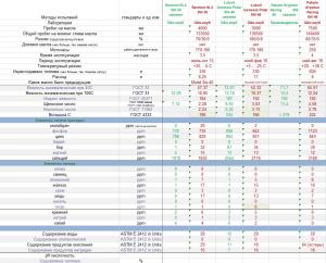

Если сравнить результаты этого анализа с предыдущими
http://www.oil-club.ru/forum/topic/21230-ravenol-hls-5w-30-otrabotka-na-opel-meriva-posle-4000km/
http://www.oil-club.ru/forum/topic/23025-lukoil-genesis-polar-0w-40-otrabotka-na-opel-meriva-posle-3000km
то можно увидеть улучшение практически по всем показателям – рабочая вязкость масла при 100С просела меньше, цифры износа по железу, меди, алюминию и хрому тоже уменьшились, причём по некоторым позициям в 2 раза, вспышка не упала – при том, что здесь пробег по километражу в 2 раза больше за примерно тот же срок эксплуатации. Добавим к этому использование не самого лучшего фильтра http://www.oil-club.ru/forum/topic/23013-sravnenie-maslyanyh-filtrov-dlya-gm-opel-chevrolet-daewoo-knesht-oc-90-mahle-oc-4053-gm-95509857/?p=655630  и можно сказать, что я от масла, например, «в восхищении». Конечно, можно учесть «двойную промывку» промывочным против одинарной перед прошлыми анализами и только летнюю эксплуатацию, но результаты анализа всё равно впечатляют. Сравнение результатов всех трёх анализов в табличке.
Что ещё можно сказать по маслу? Обращает внимание не самая высокая при имеющемся пакете зольность 1,25. ТТХ масла от производителя в файле
http://www.oil-club.ru/forum/index.php?app=core&module=attach&section=attach&attach_id=50861
Вообщем, резюмируя, можно сказать, что масло Pakelo Krypton Racing 0W-40 – это сплошная бочка с мёдом J  Будет ли ложка дёгтя? Ну разве что цена кусается… http://oil-cub.ru/shop/motornie-masla/krypton-racing-0w40/  Хотя если учесть, что это продукт более высокого класса, чем основная масса продаваемых масел, то для желающих цена оправдана. Плюсом будет, что немаловажно, гарантированное отсутствие подделок – при нераспространённости марки поддельщикам это масло не интересно. Но, к сожалению, это масло пока нельзя заказать в «большой интернет-тройке» эмекс/экзист/автодок, а дилерская сеть, указанная на сайте, мягко говоря, маловата. А жаль – масла интересные, ведь кроме этого анализа, другие сделанные к данному времени анализы других масел Pakelo тоже показали хорошие результаты.
