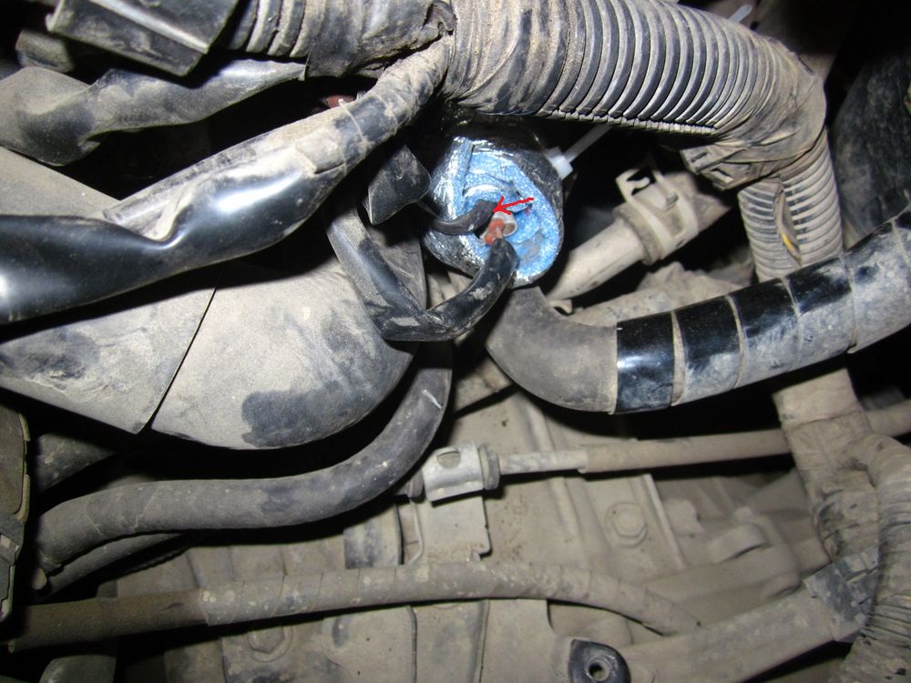

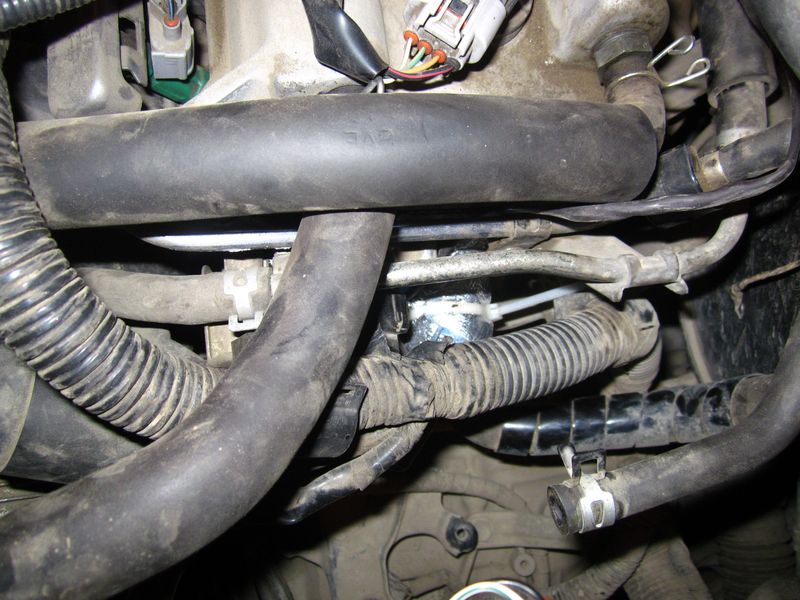

Сам датчик я прикрепил к приливу головки, в который штатный датчик вкручен, прижал его парой пластиковых хомутов и обмотал сверху самоклеющейся фольгированной теплоизоляцией, для уменьшения охлаждения потоком воздуха. Большой + перед штатными стрелочными указателями- термометр показывает температуру до -50, т.е видно, как остывает мотор на стоянке. У штатных стрелочных обычно что +30, что -20 уже не разобрать.

А фото как закреплен датчик в моторном отсеке можно выложить? Если так то решение очень хорошее и монтаж не очень сложный. И подобную схему можно на все машины у кого есть желание распространить. Надо будет Витцушей заняться. Автору Респект.
Вот фото,стрелочкой показан провод с датчиком.Корпус воздушного фильтра снят.

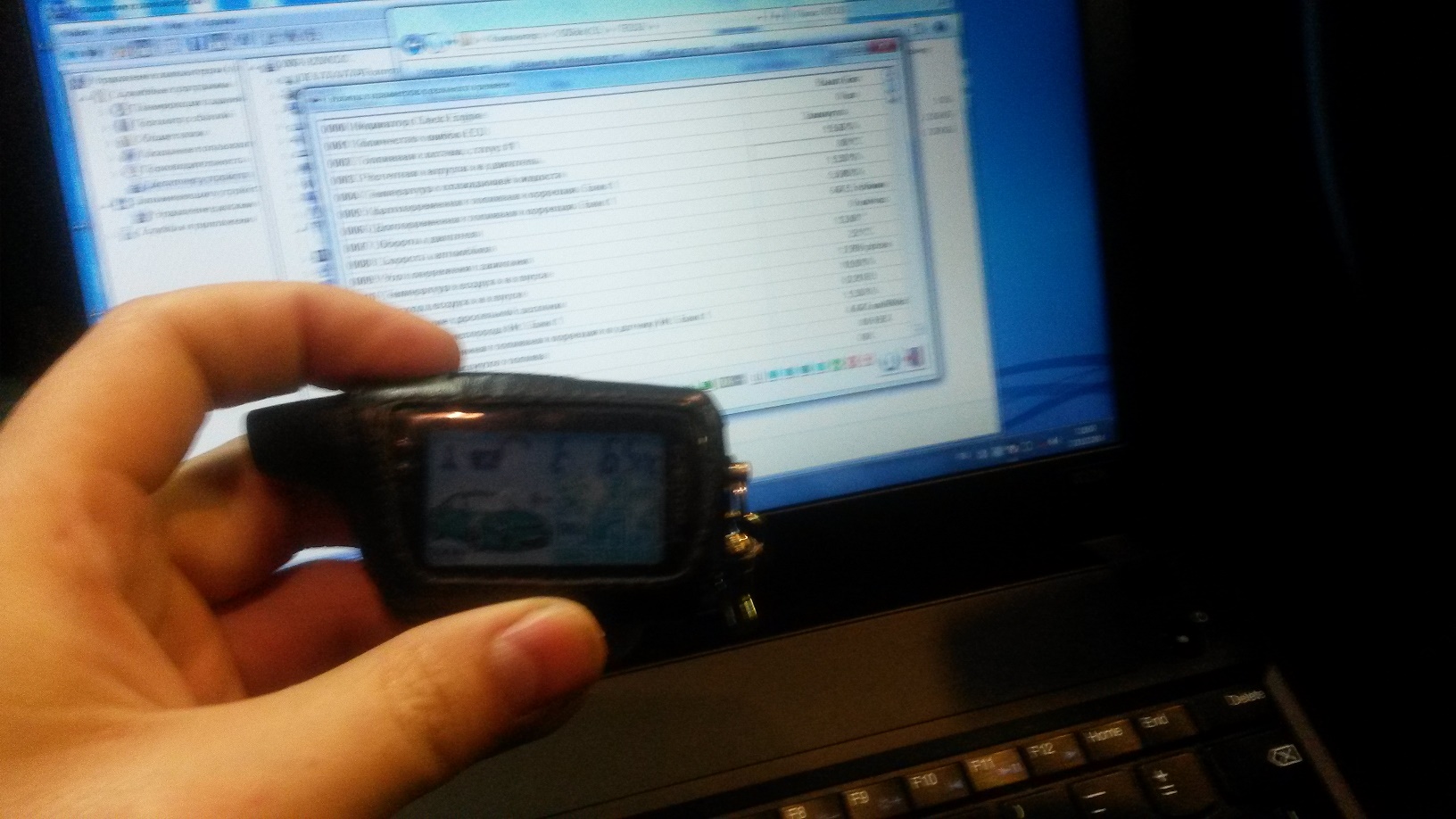

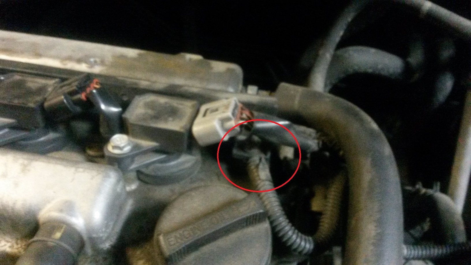

Датчик температуры от сигнализации прикручен к клапанной крышке под гайкой крепежа проводов на катушки зажигания, сигнализация показывает 65С, в ECU идет уже информация что 80С.
