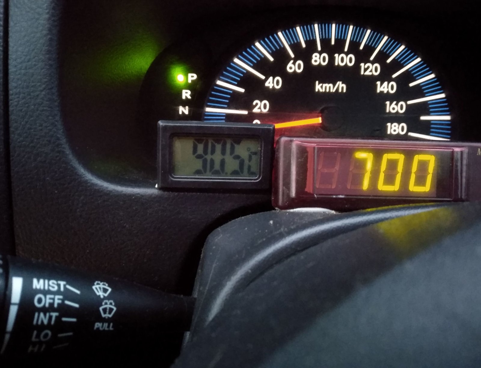

На многих современных авто упразднили стрелочный датчик температуры. И на моем Саксиде тоже на панели две лампы-синяя и красная. мудрить с установкой доп. датчика температуры ОЖ в двигатель и стрелочным показометром на панель не хотоелось, отдавать ок. 4000 р за бортовой компьютер давила жаба. Случайно в сети нашел ЭТОТ термометр.:
Кстати, его можно хоть куда приспособить, не только для авто. Заказал. Сам инет-магаз понравился, не нужна регистрация для заказа, низкая стоимость доставки-60 р, ибо отправляют мелочевку заказным письмом, доходит быстро.Прилепил датчик температуры прямо на ГБЦ снаружи, есть там укромное место прямо под топливной магистралью, прижал к телу головки мягкой теплоизоляцией и укрыл сверху изолоном. Подключил так, чтобы термометр работал и на незаведенном дигателе, в 1 положении ключа.В итоге можно видеть и температуру перед запуском, причем точную.Индикатор просто приклеил сбоку к корпусу тахометра.
80252_2.jpeg?u=1452631
Мне с этой игрушечкой настолько понравилось наблюдать изменения т. выключенного движка, что поставил бы уже его и на машину с нормальным стрелочным показометром)))

Через года четыре тот показометр, что из первого поста темы, накрылся. При запуске покажет везде нули, а потом прочерки. Т.е, питание есть, работать не хочет. Особо заморачиваться покупкой аналогичного не хотелось,  в столе лежали купленные для дома ЖК-термометры на батарейках, с Алиэкспресса вестимо, рублей за 70 каждый. Два минуса- шнур коротковат, и подсветки нет, ночью не видно. Зато не надо брать питание, пары батареек хватает на года два. Из-за короткого шнура пришлось прикрепить сам датчик к какой-то проушине на ГБЦ, прикрутил парой кабельных стяжкек, сверху для лучшего теплоконтакта каплю полиуретанового герметика. Показометр к панели приборов просто приклеил 2-х сторонним скотчем. Все ОК, работает, т. близка к реальной.

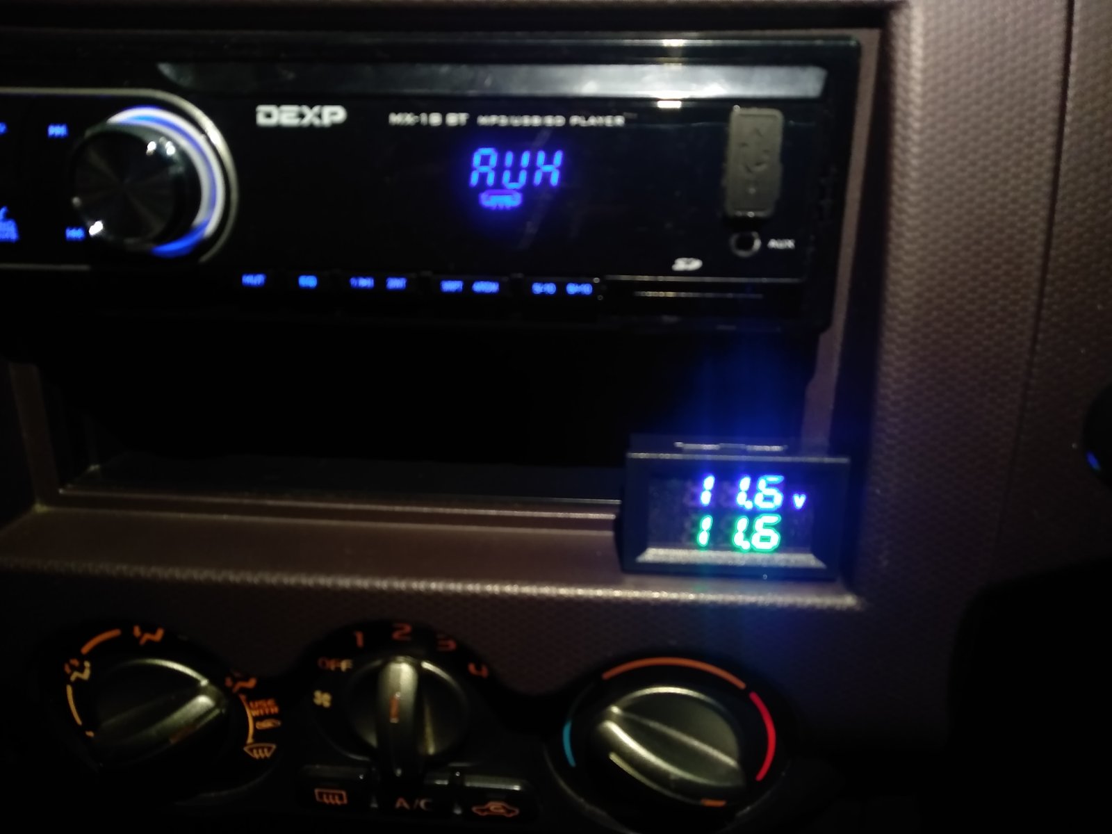

Настолько понравился цифровой термометр, что поставил его и на машину со штатным показометром. Плюс в том, что видно реальную температуру двигателя, пришел в машину через 3-4 часа стоянки зимой, и не надо гадать, до скольки остыл движок: до -20, и его все же лучше погреть на месте, или он практически теплый, +15+20, и можно сразу ехать и греть в движении. На Али нашел еще более интересный термометр/вольтметр, с двумя датчиками. Шлейф как обычно короткий, 1 м, но оказалось, что если удлинять вставкой 1 м ШВВП 2*0,75, то показания не изменяются. ССЫЛКА НА АЛИ и фото, как он выглядит в машине.

Я так понял, у тебя каждый с одним датчиком? Теперь можно их заменить одним приборчиком с двумя датчиками, китайцы о нас позаботились))).Более подробно в видео:
skorp777 там блок с мозгами под панелью. К нему идут датчики и 12в, а от него провода на дисплеи. Можно индивидуально настроить алармы на каждый датчик и прописать- к какому дисплею какой датчик. Их может быть много
