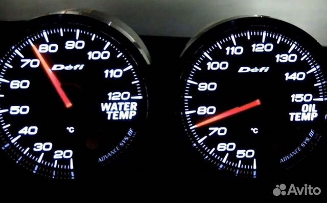

Может кто подскажет как подключить кар сканер через андроид магнитолу без OBD адептера? Возможно ли такое. Магнитола подключена к кан шине
6 часов назад, Сергей 72 сказал:
Скорее нет чем да. Проще OBD засунуть. А можно купить отдельные датчики, как было модно лет 10 назад. 1.UPu1Eba5_BKDuD4XmUR1sz6y-hgBMvTQBLL-Fgm49hA.2W-8lWGZ-MHT2-wVAXYb_bnlW1VgtlJhJv19qagbjvw
