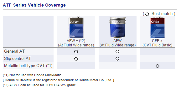

Здравствуйте, хочу заменить TOYOTA TYPE T-IV на AISIN AFW+, кто что может сказать про это масло?

AISIN AFW+
http://www.aisinafte...n/products/atf/
назначение
AFW+ can be used for TOYOTA WS grade
вероятно что просто AFW заменяет Т4
