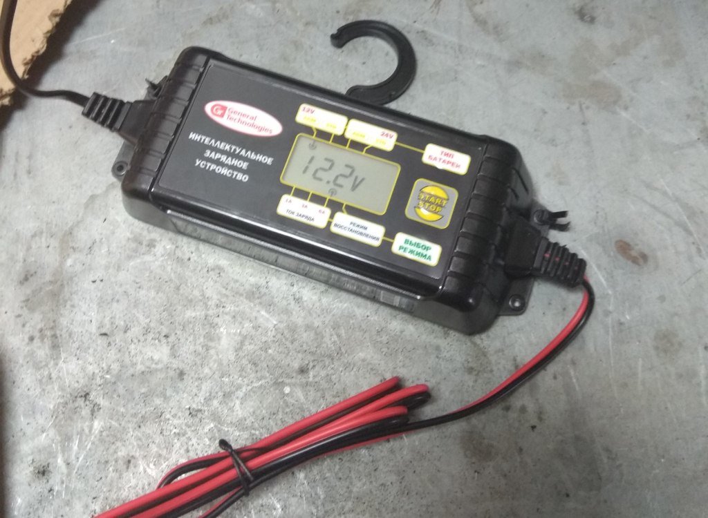

  У нас появилось в продаже  Зарядное устройство GT-SC6E от General Technologies один из вариантов  линейки ЗУ этого китайского производителя.  Подключил батарейку, посмотрел как работает, завтра гляну осциллографом на предмет интеллекта.   На заряженной батарее, которая используется у нас на стенде проверки генераторов устройство довольно быстро перешло в буферный режим с напряжением 13,6 вольта.  На дисплее довольно полная информация,не требующая каких либо расшифровок. Понравилось что есть и 24 вольта, сразу не понравилось, что часть надписей сделана жёлтым цветом- читается очень тяжело, во всяком случае с моим зрением именно так.   Обзоров не нашёл, мануал тоже не попался.  На вид и вес корпус добротный , без принудительного охлаждения. Есть крючёк для того чтобы можно было повесить , закреплён на обратной стороне и снимается легко.
А торгует ими сеть магазинов Юникс. цена у них менее 2500р.
