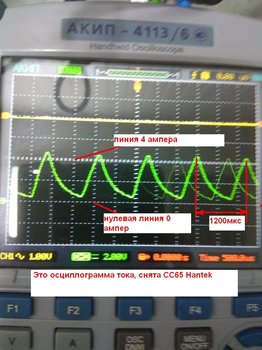

 По автоматическому ЗУ Battery Service Expert , пока получилось только разряженную до 11,9 вольт батарейку глянуть, - начинает  с мигания красным светодиодом, при выборе 10 А и Са/Са  начинает заряд, ток имеет на осциллограмме вид постоянного с пульсацией небольшой пилой, период импульсов порядка 0,7 миллисекунды, в руководстве про режим восстановления говорит ,что он включается автоматически только в случае подключения глубоко разряженной батареи. При  попытке получить такой режим с просто посаженной батареей ничего  интересного на осциллограммах не увидел, видимо нужен труп с НРЦ ниже 5-7 вольт. А так уверенно  пилит током  выбранным на индикаторах ,при выборе 10 ампер клещи показали 9,86 Ампера.  средний ток. При выборе тока 6 ампер при  напряжении на клеммах 13.86 вольта ток 5.72 Ампера, погрешность видимо из-за токоизмерительного сопротивления на обоих пределах одинаковая.  Каких либо признаков тестирования батареи  просто разряженной примерно до 20-40% не увидел.  Видео сделал, но без подготовки получилось спонтанно , поэтому не выкладываю.  Вечером посмотрю как изменится оценка параметров батареи Ланколом  Микро 200. Вот что было у батареи  на которой тестирую, до момента зарядки.

Просто решил послушать через наушники , довольно громко слышу примерно 800-1200 герц,  надо попробовать спросить у производителя, что за ноу-хау такое  -заряжать импульсами с такой частотой? По развертке  на осциллограмме двойной   период примерно 1400 мкс  т.е.  0,7 мсек период. .

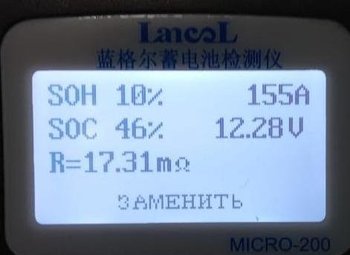

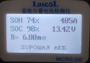

Всё же если батарейка отработала своё, то никакими зарядниками  её не сделать молодой и новой.  Погонял  вчера-сегодня батарейку из утиля, чтобы посмотреть , чем же отличается BS  Expert от прочих . Уяснил, что зарядка идёт импульсами, период следования импульсов меняется ,  в начале порядка 700мксек  и к концу достигает 3.0 миллисекунды,   И хотя Микро 200 и показал,  что батарея по его мнению хорошая, но при нагрузке вилкой  просадка достигла 8.8 вольт.
 Ради интереса глянул Мега 002, она  выдала вообще фантастические оценки   То=11.5Со  Ёмкость оценила как 34ач,   R =5,6 миллиОм,   I=511 A  при паспортных ССА 470  Заряженность 94% и  общая  оценка "Good".
  Не доглядел, оказывается на вилке Lewanta были закручены оба зажима и ток был 600 ампер, перепроверил с одной нагрузкой и всё встало на свои места  при 200 амперах просадка на 10 секунде до 10,44 вольта.   Просто клиент сдал  разряженную, но  почти свежую батарейку,  на витрине у нас 11.18  а у этой 01.18. т.е ей всего год!
  Передам её в подменный фонд, для бюджетного автофана  отличные показатели. Сейчас на разряд для оценки резервной ёмкости ради интереса поставлю.
     Похоже предыдущий её владелец  просто посадил её и купил новую,  кстати у женщин такой подход частенько бывает.
 Дополняю .  на разряднике ёмкость до 12 вольт всего час прошёл при разряде током 10 ампер, потом ещё чуть больше 2 часов током 3 ампера  , т.е всего то чуть больше 16 ач осталось, Поэтому похоже показанная Мегой 02 ёмкость 34  ач это средне потолочная прикидка.  Так что  как временная подмена для машин оставляющих батареи на зарядку  ещё  сойдёт, но не в морозную погоду, хотя ССА  ещё сойдёт.     Т.е. это как молоко с жирностью 0,5%. вроде и молоко, но почти вода.
Судя по инструкции и осциллограмме, это CC/CV "с модуляцией тока". Модуляции используют BL1204, Торнадо, культовые ЗУ из Киева и ряд других импортных и отечественных ЗУ. (Строго говоря, дедовский выпрямитель также заряжает модулированным током, пульсациями 100 или 50 Гц, как и генератор автомобиля или мотоцикла, где частота зависит от оборотов).
Теоретически, модуляция тока позволяет оперативно контролировать параметры АКБ, путём постоянного замера отклика на зарядный импульс. На практике, для такого контроля, во-первых, необходим 12-13 разрядный АЦП, либо 10-разрядный со схемой растянутой шкалы, во-вторых, синхронизация измерений с модуляцией. И что самое сложное, типичная амплитуда помех в 10 раз превышает квант измерения, необходимый для отслеживания параметров (порядка 4 мВ для 12В АКБ). Потому требуется аналоговая или цифровая фильтрация, но она сделает синхронизацию невозможной. Потому авторы ЗУ с модуляцией иногда делают 2 аппаратных канала измерения: амплитуды напряжения на клеммах и действующего значения. Это позволяет автоматизировать импульсный заряд ресурсами простых медленных микроконтроллеров. Но для расширенного контроля параметров АКБ модуляция десятками герц-килогерц вовсе не обязательна. Достаточно делать паузы в подачах зарядного тока, что реализовано в многочисленном классе устройств под народным названием "моргалок".
