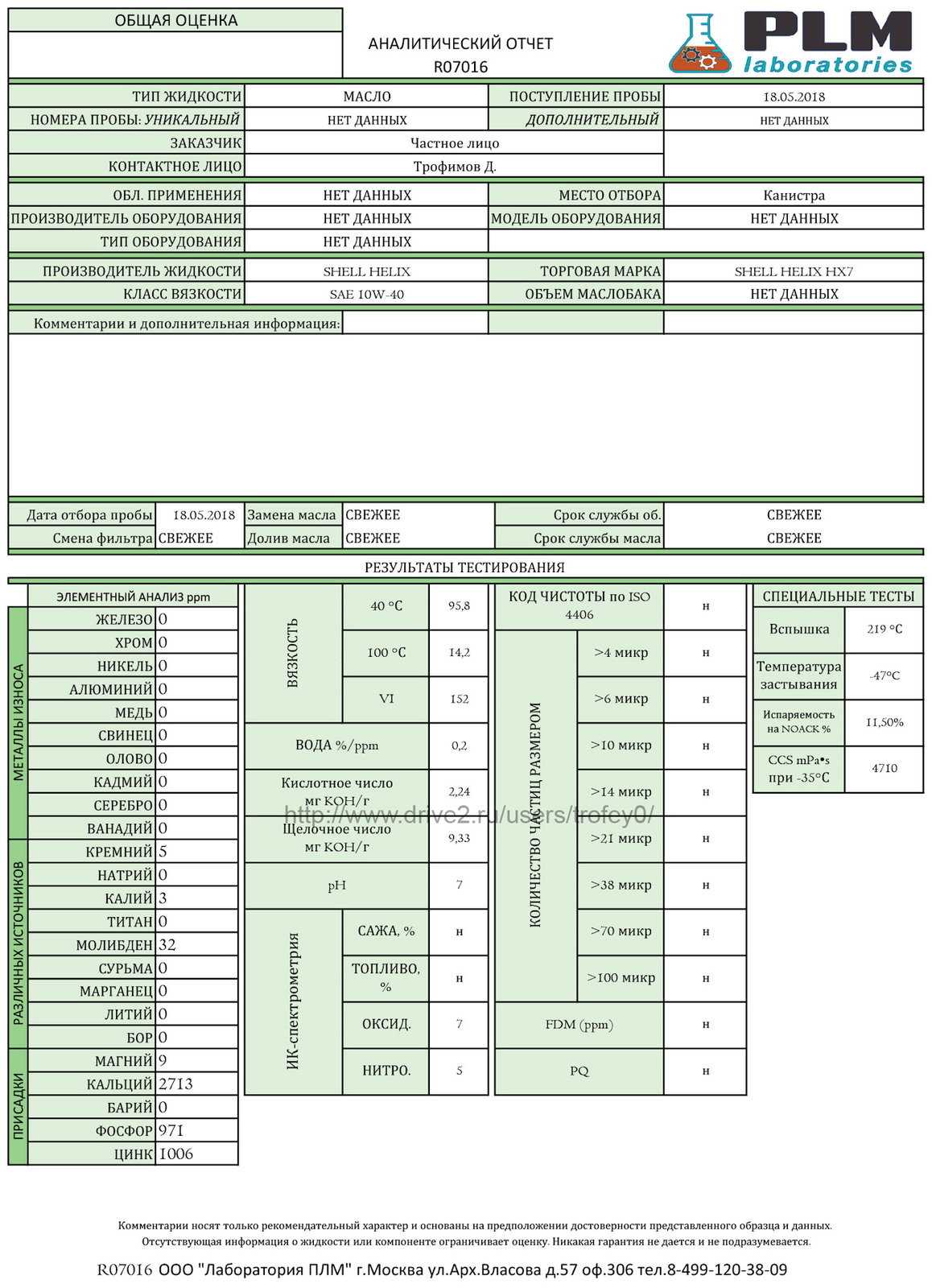

18 ноября 20188 г В 06.06.2018 в 12:57, torcon сказал: Kuroneko это нормальное масло! В Европе так принято производить полусинтетические масла. Полусинтетические 10W-40 часто из базовых масел Group III + Group I Mineral Oil Нашел его анализ в новой таре Вспышка на сайте 246С,по факту 219С (только не понятно это в закрытом или открытом тигле) Ноак был 7,7% стал 11,5% Молибден появился. Пост с этим анализом нашел на Drive датирован 5 месяцев назад. Изменено 18 ноября 20188 г пользователем Bender88
18 ноября 20188 г 1 час назад, Bender88 сказал: Нашел его анализ в новой таре Вспышка на сайте 246С,по факту 219С (только не понятно это в закрытом или открытом тигле) Ноак был 7,7% стал 11,5% Молибден появился. Пост с этим анализом нашел на Drive датирован 5 месяцев назад. Что-то странно. -35'C CCS. 10W не -25'C? Кроме того, температура застывания является ненормальной. Изменено 18 ноября 20188 г пользователем Kuroneko
18 ноября 20188 г Лил такое ~3года назад. До - 25 нормальное масло. И то уже мотор колбасит при запуске.
18 ноября 20188 г 3 часа назад, Kuroneko сказал: Что-то странно. -35'C CCS. 10W не -25'C? Кроме того, температура застывания является ненормальной. Мне кажется, что с CCS опечатка, на самом деле -25, а вот с пурпойнтом да, какой-то косяк лабы. Изменено 18 ноября 20188 г пользователем Filyan
19 ноября 20188 г Автор Что могло произойти 1) раньше делали на GTL, потом авария катар, стали замещать гидрокрекингом, поэтому NOACK сник. 2) вспышка тоже самое GTL показывает хорошую высокую, кряк показывает 219С. 3) ССS при -25С конечно измеряли. Смена базы поэтому и он изменился. 4) Ну и лабы разные, мы как то тестировали CCS в PLM и в старолабе, они там отличались на 700 где то. То есть PLM показывает 4710 например, старолаба показывает 5500. Ближе к реальному считаю последнее...
19 ноября 20188 г 13 минут назад, torcon сказал: Что могло произойти 1) раньше делали на GTL, потом авария катар, стали замещать гидрокрекингом, поэтому NOACK сник. 2) вспышка тоже самое GTL показывает хорошую высокую, кряк показывает 219С. 3) ССS при -25С конечно измеряли. Смена базы поэтому и он изменился. 4) Ну и лабы разные, мы как то тестировали CCS в PLM и в старолабе, они там отличались на 700 где то. То есть PLM показывает 4710 например, старолаба показывает 5500. Ближе к реальному считаю последнее... То есть для Shell скачок вспышки в 27С это норма?
20 ноября 20188 г Автор Это не скачек вспышки, это поменялся состав между нашим анализом и тем что ты показывал. GTL базовые масла (наш анализ) термостабильнее гидрокрекинга. Масло с одним названием, но разные партии... Приведу пример Shell Helix Ultra 5W-40 на GTL обрати внимание какая температура вспышки высокая, ноак итд. А они еще выпускали после аварии в катаре Shell Helix Ultra I 5W-40 анализ по моему не делали, но там гидрокрекинг VHVI соответственно ниже вспышка, выше NOACK. Сейчас все наладили обратно.
