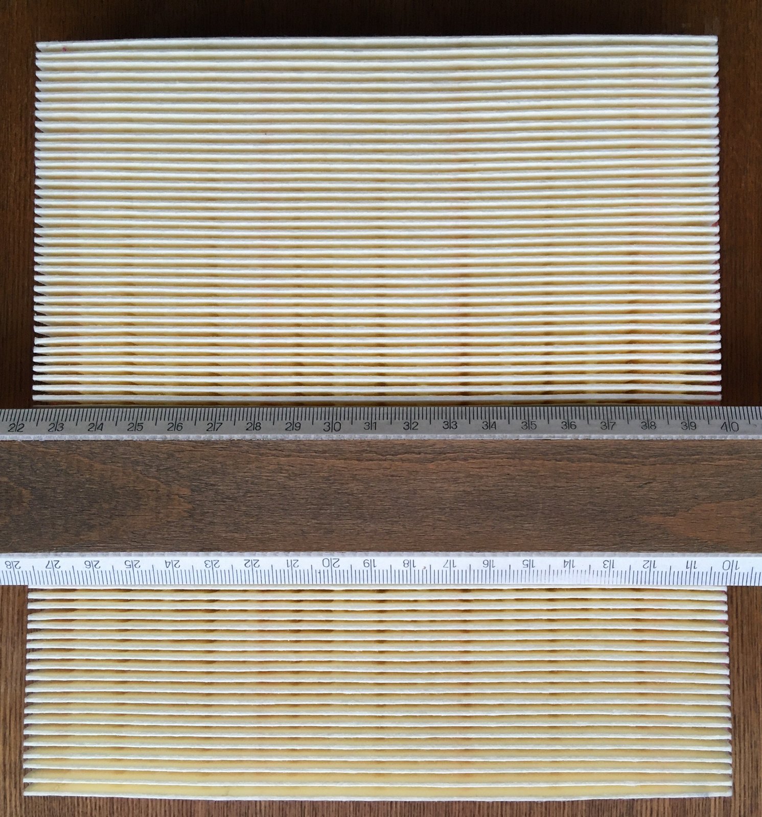

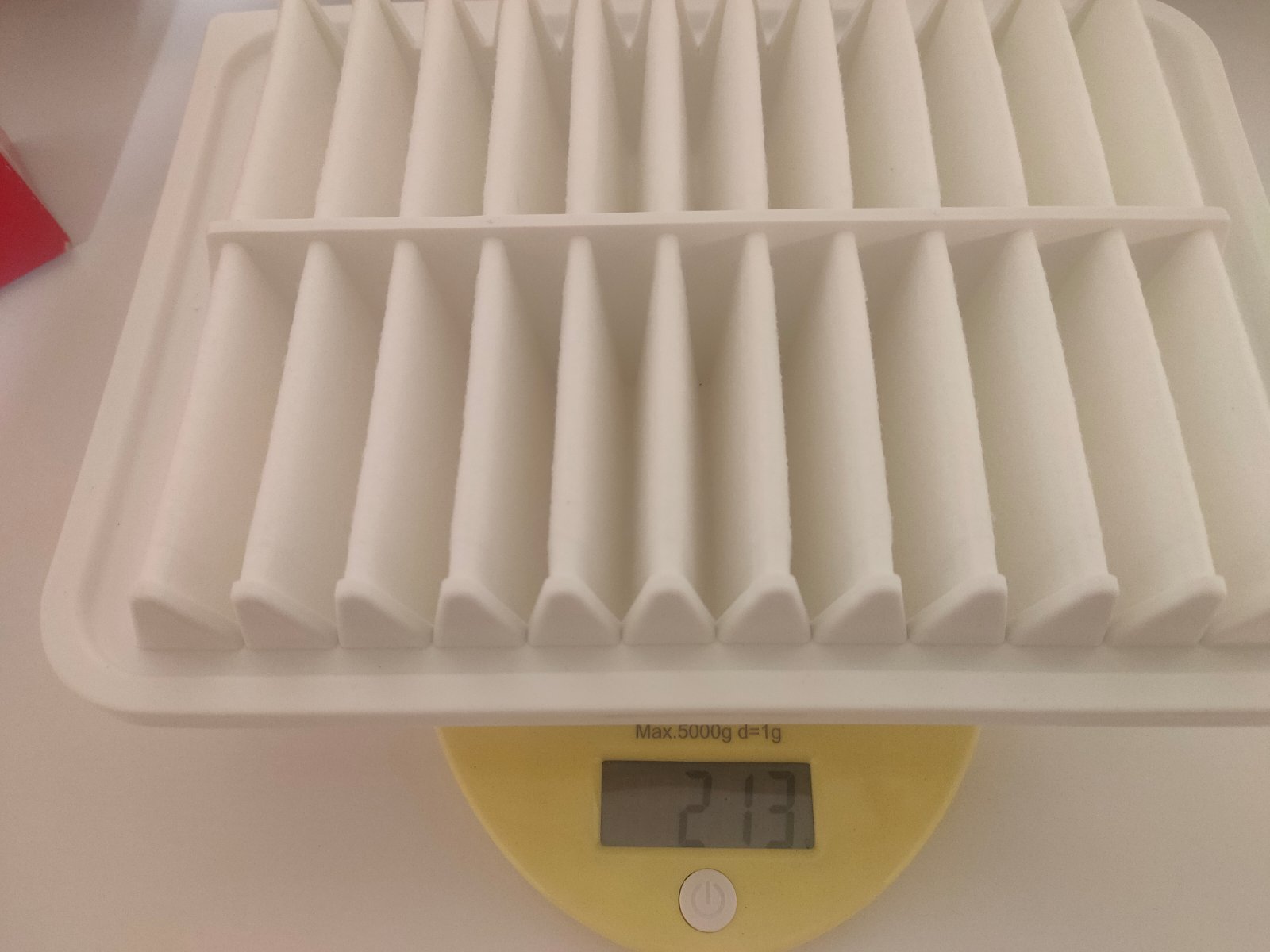

Ради интереса, новый и с предыдущего интервала с РАВ4.
Евген 48, так фильтры разные по конструкции: у нового 12 складок + ребро жесткости, а у б/у - 13. Так не поймешь, сколько прибавилось.
Изменено пользователем Dimmy
55 минут назад, Dimmy сказал:
Это они разными сторонами лежат:D
п.с. б/у так положил, чтобы мусор и пыль не сыпалась на весы.
Евген 48, ясно. Много он вобрал пыли: +26 г. А у меня даже за 15-17 тык больше +5 г не бывает.

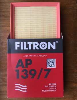

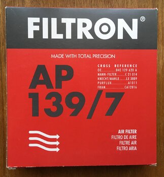

Воздушный фильтр Filtron AP139/7
Стоимость — средняя 279 руб. (по данным zzap.ru, дата обращения 01.09.2021 г)

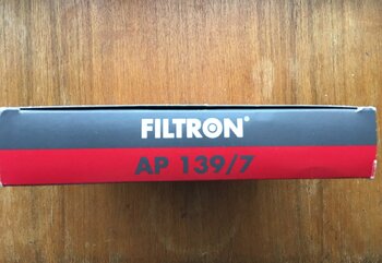

Фильтр упакован цветную картонную коробку. Есть QR-код, качественные принт, обозначения.  Дополнительная этикетка с маркировкой и штрих кодом отсутствует. Место в коробке достаточно, повреждение коробки не приведет к замятию самого фильтрующего элемента. Инструкции по применению фильтра как таковой нет, только небольшая фраза о периодичности смены.  Полиэтилена ни на коробке не внутри тоже нет.

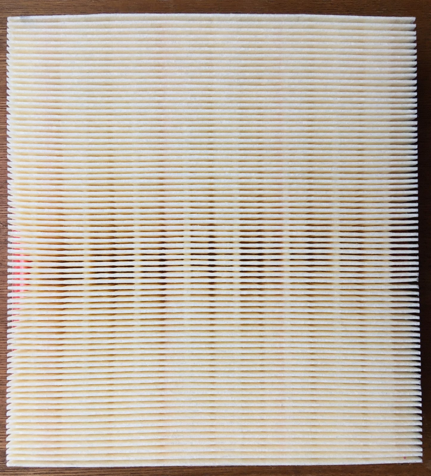

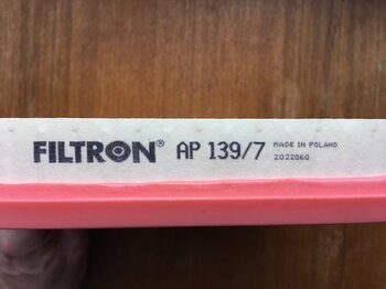

На самом фильтре имеется маркировка и логотип (совпадает с этикеткой на коробке). Обозначения на фильтре четкие. Хорошо читаются. Стоит отметить равные ряды бумаги. Нет морской волны как на многих других фильтрах. Вес фильтра также представлен на фото и по этому параметру он является лидером. У  всех фильтров, что рассматривались ранее BIG Filter GB-8020, MILES AFAU179, SAT ST-04E129620A  - вес ниже.
IMG_2099.thumb.JPG.aa3a5acfdfbfe21de98686dbed3869df.JPG964674866_IMG_2096(2).thumb.JPG.ec16d4e8547a6bacd69f4ecc9f406523.JPG442358136_IMG_2097(2).thumb.JPG.05401896cfecb78bd52dc6d2b8cffdf3.JPGIMG_1872.thumb.JPG.05ab0c644dfe8e2f4984d32acd00c1dd.JPG
 Посадочные размеры 190х205 мм,  длина фильтрующего элемента в складке 17,8. Высота фильтрующего элемента выше заводского размера. У меня замер показал, что разница составляет + 5 мм (40 мм).  В каталожном описании также заявлена высота на 3 мм больше стандарта. В штатное место помещается плотно. Габаритные размеры приведены на фото ниже.
IMG_1867.thumb.JPG.4d134ccc3283378b0c3dd093d28f7067.JPG1673055134_IMG_2100(2).thumb.JPG.6aa44cfcd58ce78bda2d1224fabbf9be.JPG542693780_IMG_2101(2).thumb.JPG.dc2491a1b86e50b5c98f477408bf62f2.JPG1040981435_IMG_2102(2).thumb.JPG.df3cfad49173edee7bbb9c4efa58fc35.JPG

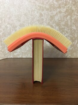

Количество складок меньше чем у BIG Filter GB-8020 и составляет 74 шт. Фильтрующий элемент приклеен к боковинам плотно без мест непроклея. Стоит отметить, что по боковинам фильтра клея не видно. У Filtron AP139/7 более плотно приклеен фильтрующий элемент друг к другу.
Уплотнительный материал по периметру выполнен аккуратно. Намного лучше, чем родной фильтр, что я вытащил из авто после покупки. Облой есть, но он присутствует не на всех фильтрах, примерно на 1 из 3 (личный опыт). Материал уплотнителя мягкий и эластичный, но немного уступает BIG Filter GB-8020  по данному параметру (проверка на изгиб под собственным весом).
Стоит отметить, что материал фильтрующего элемента ворсистый, путь и уступает именитым брендам, но задерживать частички пыли будет довольно эффективно (подтверждено практическим использованием).
На просвет Filtron AP139/7 плотнее остальных (клал на настольную лампу. При одинаковом расстоянии от источника света). Сказывается и высота бумаги, и ее структура.
Толщина двойного слоя бумаги составляет 0.5 мм (при максимальном сжатии бумаги) , это больше чем у остальных в низшей ценовой категории и обеспечивает внушительный вес.

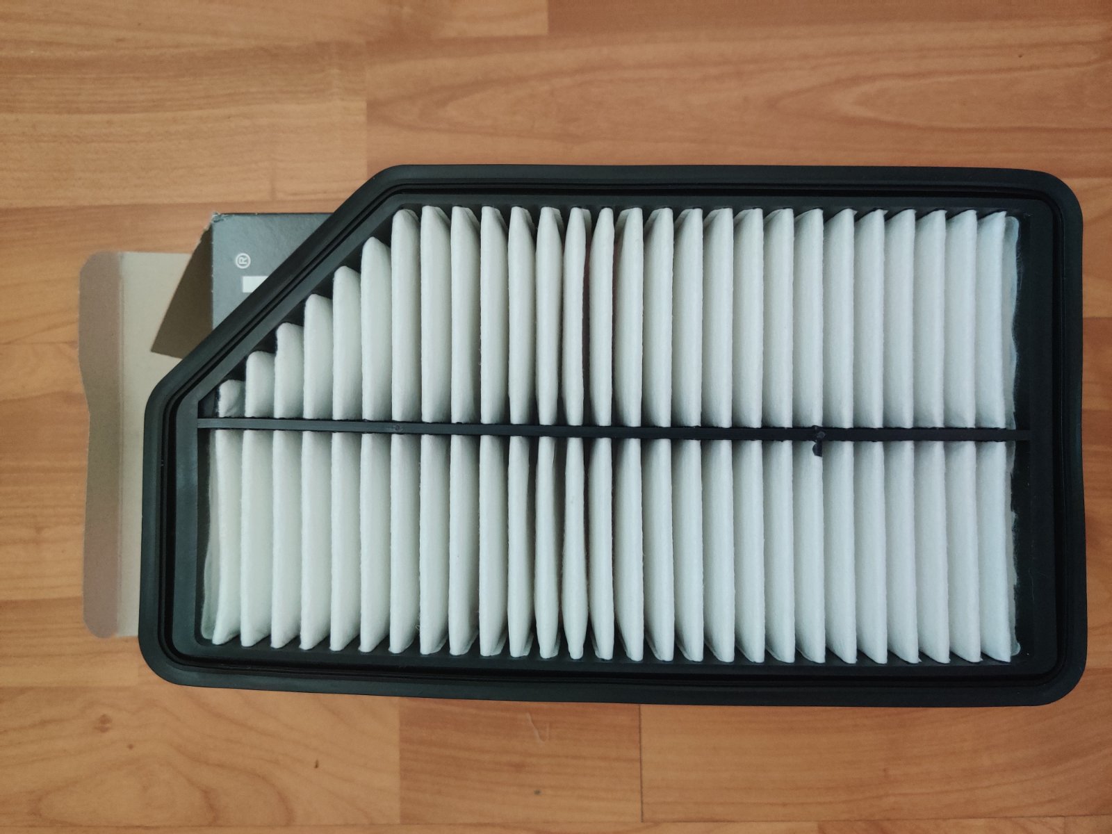

Kalinidos прикольно, а на мой 1,6 вот такой идёт:pardon:
Евген 48 на одну цифирьку разница, а отличия и без пол литра видны:sarcastic:
